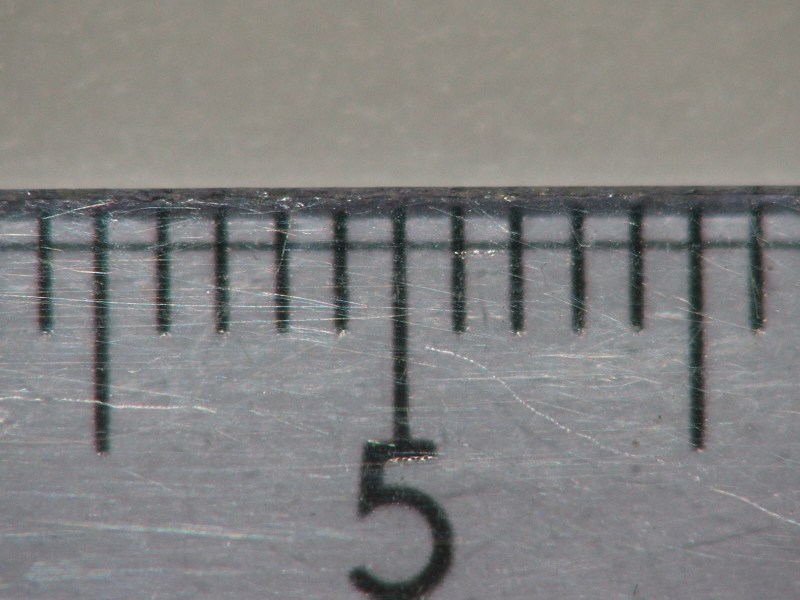

No problem, anche se devo dire che con la mia lente mi trovo + che bene...

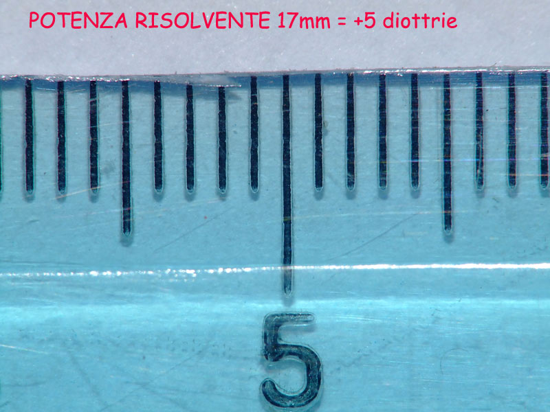

Ci provo anch'io...
Il binocolo è un Seastal 16x50, foto a 300mm
Ma come hai fatto a calcolare le diottrie?

O le diottrie della tua lente sono minori oppure l'obiettivo della s9500 ha meno zoom totale della s5600... Mah
la diottrie (chiamate anche potenza o convergenza) di una lente positiva (con la focale espressa in centimetri) si calcolano in questo modo:
d = 100/f
d = diottria
100 = un centesimo di metro (centimetro)
f = lunghezza focale della lente
dove la lunghezza focale esprime (in cm) la distanza che ha bisogno una lente convergente x mettere a fuoco una sorgente di luce puntiforme.
x calcolare in modo rustico la lunghezza focale approssimativa puoi fare così:
metti la lente sotto a un lampadario acceso, piazza un foglio sul pavimento. Muovi la lente su e giù rispetto l'asse del lampadario e vedi a ke distanza sta dal foglio quando ha messo a fuoco (proiettato) il lampadario.

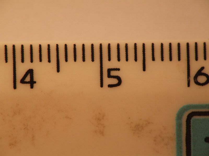

Ecco la mia. Mi fate voi il calcolo vero?
12x40
marca non lo so (preso 1000 anni fa dai marocchini)

Si, la 9500 arriva a 300mm. Ho misurato le diottrie, dovrebbero essere circa 5.
