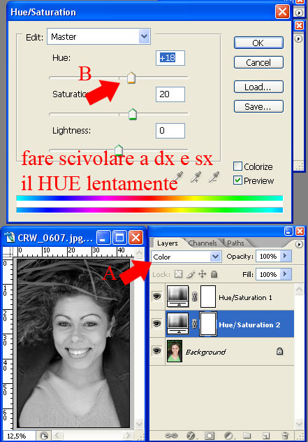

Selezionare COLOR come metodo di sovrapposizione e poi far scivolare la slide HUE a destra e sinistra LENTAMENTE
 Dimensione:  84.19 KB
 Visualizzato:  File visto o scaricato 3345 volta(e)

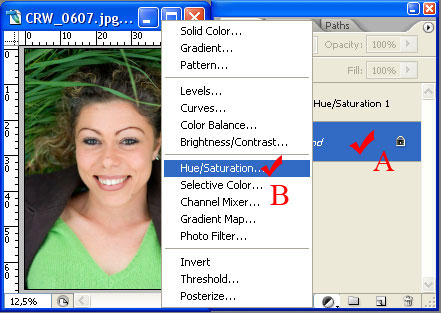

Selezionare prima la foto originale e poi creare un altro livello HUE/SATURATION
 Dimensione:  45.26 KB

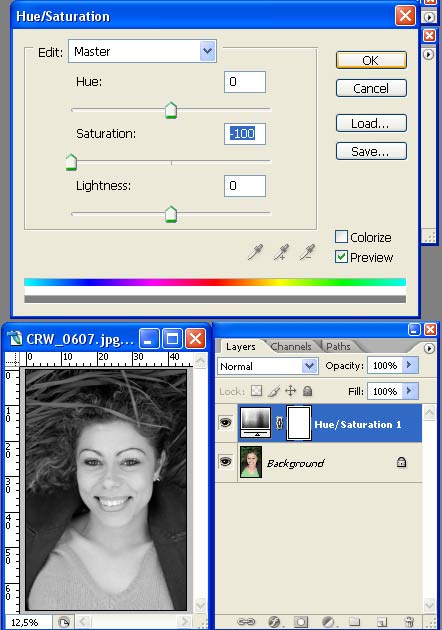

Portare la saturazione a 0 e dare OK
 Dimensione:  47.37 KB
Creare un livello HUE/SATURATION
 Dimensione:  29.08 KB

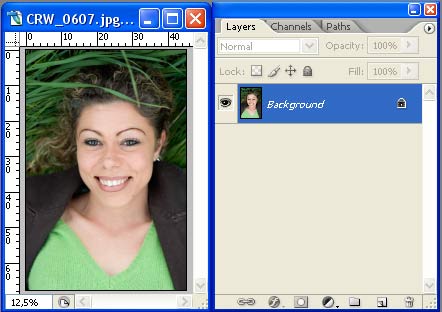

Aprire l'immagine da convertire
 Dimensione:  26.05 KB
