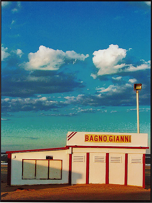

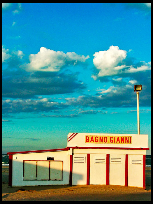

Sono andato a far stampare le mie prime foto da laboratorio, su 4 ce n'è una che è venuta malissimo.
Vi posto l'originale e la scansione della stampa.
Il file originale è stato elaborato in Adobe RGB 1998, poi convertito al profilo SRGB, convertito in jpeg alla massima qualità e poi dato in pasto al laboratorio.
Tra l'altro abbiamo guardato il file sul computer del mio fotografo, e i colori appaiono proprio come nella stampa, con quegli strani artefatti che vedete nel cielo in basso, sopra alla casetta.
Sul mio computer, sia con ACDSee che con Photoshop, il cielo appare come nell'originale, cioè senza artefatti.
Secondo voi da cosa dipende?

rivediamo un attimo la procedura...
sei certo di aver convertito da adobeRGB -> sRGB
non è che per caso hai invece assegnato al file adobeRGB il profilo sRGB?
cmq se il laboratorio poi dovrà riconvertire nuovamente nel profilo specifico del suo lab (non il suo pc, ma proprio il suo fotolab), potresti fartelo dare così da vedere meglio sul tuo monitor una previsione della stampa.
Se vedi che non ti segue, fatti dare marca e modello del lab (agfa d-lab2.. o un fuji frontier.. etc.) e della specifica carta impiegata.. poi cercheremo il suo corretto profilo di stampa.
se non hai voglia di fare tutto sto giro prova piuttosto a mandargli direttamente il JPG adobeRGB e lasciar fare a lui la conversione finale.

Ho fatto esattamente "convert to provile", poi ho salvato in JPEG a qualità 12. Ho convertito, non assegnato.
Il mio fotografo dice di non avere profili colore da darmi, e non sa che macchine usano per la stampa. Neanche sul sito www.rikordaonline.it c'è niente che parli di profili colore, nè di ottimizzazione delle foto.
Da quanto ho capito io ignorano completamente il profilo colore, però ho pensato che essendo un laboratorio per le masse, il profilo sRGB andasse bene, perchè è uno spazio colore limitato rispetto ad AdobeRGB.
So solo che la carta usata è kodak, ma non so quale tipo..
Roberto

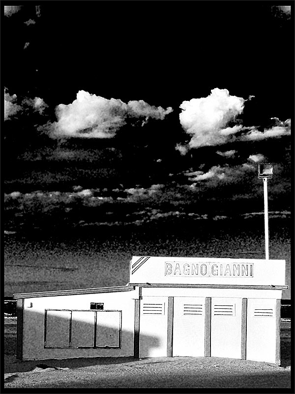

Il problema è di posterizzazione sul canale del rosso. Dipende dal file, non dalla stampa. Probabilmente, in fase di correzione, hai saturato troppo i canali ed il risultato è che il canale del rosso si è "impastato".
Per vedere il problema, carica l'originale RGB e vai a vedere il solo canale rosso, capirai perchè.
Ciao Wink

Ok, il canale del del rosso è posterizzato, io infatti ho aumentato la saturazione del cielo agendo sulle curve. Ma se anche a web l'immagine si vede bene, perchè la stampa non accetta questo effetto? Da cosa dipende? E come posso correggerlo mantenendo l'aspetto dell'immagine?
Scusami Toxine ma ho bisogno di ulteriori spiegazioni, mi sembra di assistere ad un film di fantascienza.. Smile
roberto
Canale ROSSO
 Dimensione:  88.3 KB
 Visualizzato:  File visto o scaricato 2372 volta(e)

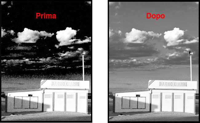

toxine
Iscritto: 09 Gen 2005
Messaggi: 3104
Località: Como
MessaggioInviato: Ven 19 Mgg, 2006 11:00 pm    Oggetto: Rispondi con citazione
roberto
Purtroppo la stampa non è una scienza esatta... Credo comunque che sia un problema di come viene convertita l'immagine prima di essere stampata. Le informazioni che arrivano alla macchina che stampa la foto provengono dai valori rgb di ogni singolo canale. Ora, non so che tipo di stampa venga fatta (sublimazione o meno) e con quanti inchiostri, ma, se il canale del rosso è così saturo io opterei per questa soluzione:
- Apri la tua immagine
- Passa da RGB a CMYK o LAB (Forse meglio LAB così hai meno perdita di dati)
- Riconverti in RGB
A questo punto dovresti aver corretto la posterizzazione sul canale (anche se non riuscirai ad avere un canale completamente pulito), ma l'immagine ed i colori non dovrebbero essere stati modificati. Da qui puoi provare a stampare e dovresti risolvere il problema
Ti posto le immagini del canale del rosso prima e dopo il "trattamento"
Spero di esserti stato d'aiuto... Wink
 Dimensione:  49.87 KB
 Visualizzato:  File visto o scaricato 2337 volta(e)
chinchillart
Iscritto: 15 Apr 2004
Messaggi: 5227
Località: Ravenna
MessaggioInviato: Sab 20 Mgg, 2006 10:52 am    Oggetto: Rispondi con citazione
E' vero, è magnifico!
Però c'è un altro problema, facendo il passaggio RGB -> LAB -> RGB il profilo colore mi ritorna l'Adobe1998.
Se a questo punto converto il profilo colore in sRGB mi ritorna il canale del rosso rovinato come prima!!
A questo punto passo da RGB a Lab e poi ancora a RGB, salvo l'immagine e gliela porto così com'è.. col profilo colore Adobe.. sperando che venga una buona stampa.
Che ne dici Toxine ??? Smile
roberto
