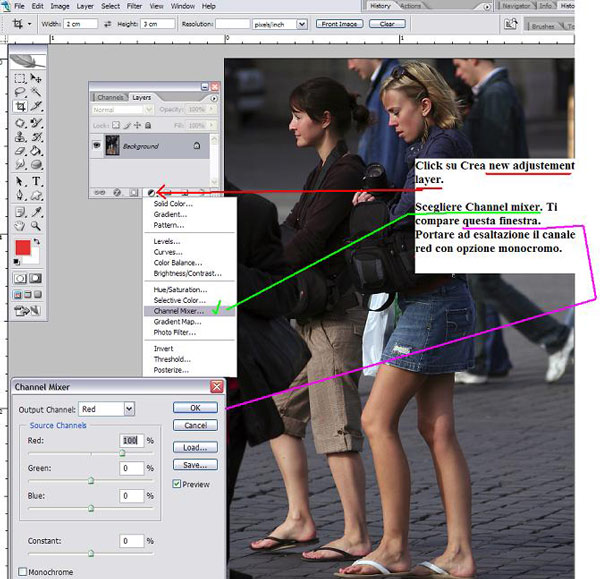

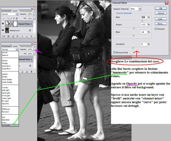

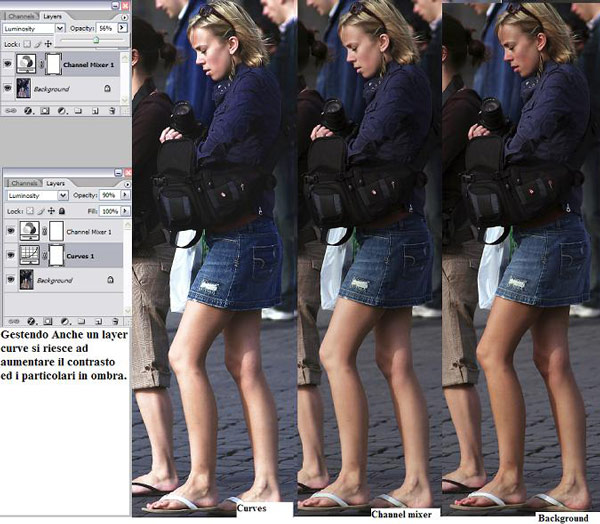

Allora... io ho fatto questo. Chiunque sappia meglio come fare intervenga così ci impariamo sto metodo che è utilissimo....
 Dimensione:  88.95 KB
 Visualizzato:  File visto o scaricato 2350 volta(e)
 Dimensione:  88.08 KB
 Dimensione:  88.62 KB
 Dimensione:  88.57 KB
 Visualizzato:  File visto o scaricato 2335 volta(e)
[...] In una notte di luna Chiyono stava portando acqua in un vecchio secchio di legno fasciato di bambù. Il bambù si ruppe ed il fondo del secchio cadde. In quel momento Chiyono fu liberata; disse: "Non più acqua nel secchio, non più luna nell'acqua". Ovvero: l'Arte di mangiare pane e sottilette per 120 giorni, comprare una 350D**BG-E3**Σ APO 70-300 Macro**Tamron 17-50 2.8**5D Mark II**17-40 f4 L**Metz 58, pagare cash e non battere ciglio.
Ultima modifica effettuata da Rebis il Mar 16 Mgg, 2006 12:38 pm, modificato 1 volta in totale

io mio ero limitato ad aggiungere un layer nuovo a lavorare sui livelli e quindi fondere con luminocity

MessaggioInviato: Mar 16 Mgg, 2006 12:37 pm    Oggetto: Rispondi con citazione
Se duplichi il livello l'immagine ti pesa il doppio, facendo invece quello che spiegato sopra il risultato è lo stesso identico ma il file ti pesa pochi kb in più.
