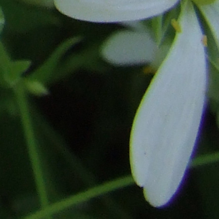

dariohonda
Iscritto: 19 Apr 2006
Messaggi: 2273
MessaggioInviato: Mer 10 Mgg, 2006 12:07 am    Oggetto: Rispondi con citazione
alone viola ALONE VIOLA!!! è lui!
come lo correggo?

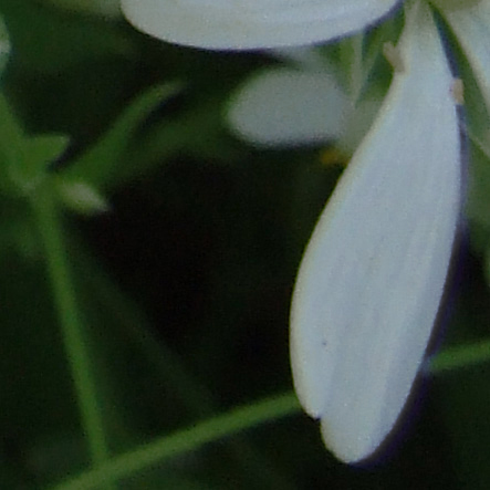

MessaggioInviato: Mer 10 Mgg, 2006 8:44 pm    Oggetto: Rispondi con citazione
Le presi anche io, ma come si fanno ad inserire nel photoshop e a farle funzionare??? Cmq io le correggo manualmente con lo strumento "sostituisci colore", molto efficace:

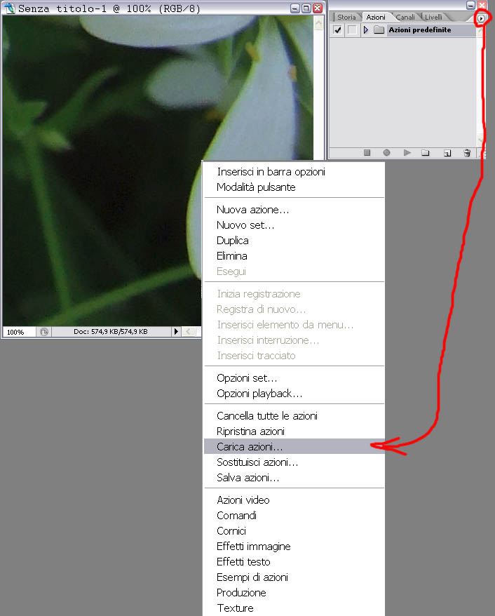

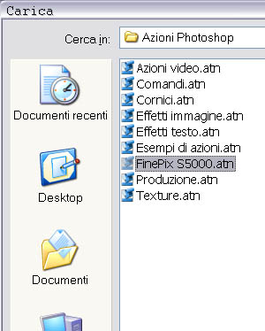

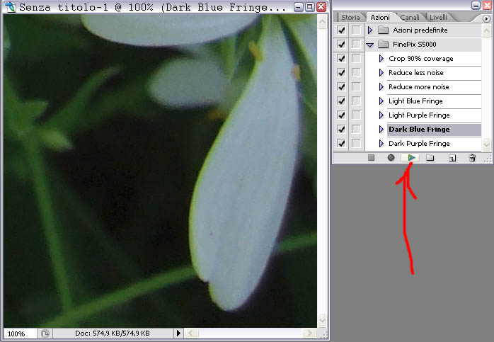

Si prende il file FinePix S5000.atn e lo si colloca in C:\Programmi\Adobe\Adobe Photoshop CS2\Predefiniti\Azioni Photoshop.
Si lancia Photoshop, nella palette Azioni si clicca sulla freccina in alto a destra (come mostrato nell'immagine 1), nel menù a tendina si clicca su Carica azioni... e come nell'immagine 2, nella finestra che si apre, si seleziona il file FinePix S5000.atn quindi si clicca in basso a destra sul pulsante Carica.
A questo punto si vede nella palette Azioni una serie di azioni contenute in una cartellina denominata "FinePix s5000"; si seleziona l'azione desiderata (in questo caso vedi immagine) e si clicca sulla freccina in basso della palette come mostrato in figura 3.
