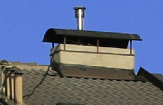

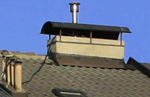

La situazione non e' certo disastrosa Wink sopratutto su crop 1.6!
Ecco cmq il confronto a 24mm, F4.0 per entrambi, praticamente ai bordi, su 1D mk2 (crop 1.3)
A sx 24-105, a dx 24-70

Non ho avuto modo di provare il 24-105, ma il 24-70 mi è sempre piaciuto moltissimo e non ho dubbi, prenderei e prenderò lui Very Happy.

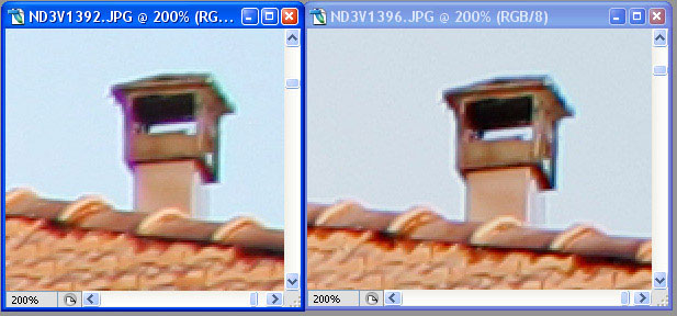

Ecco un crop 200% ai bordi del fotogramma tra il mio 24-105 ed il 50/1,4 entrambi a f/5,6.
Non vedo particolari AC, ma solo un lieve calo di contrasto rispetto all'ottoca fissa.

qui il 24-105

qui il 24-105
e qui il 50/1,4

Oversim per curiosità mi posti un crop 100% di cinque identiche riprese fatte con 16-35 24-70 e 24-105 a f4 e per i primi due anche a f2.8?

Scusa Oversim, ma nella didascalia della tua foto allegata, hai scritto ."dx 24-105, sx 24-70". Allora qual'è l'obiettivo con AC, il 24-70?

Luciano J: chiedo SCUSA!! LOL Avevo sbagliato a scrivere la didascalia Wink
Ho visto i tuoi crop... Non c'e' nulla da dire.. Li hai fatti con che fotocamera? Perche' oggi ho fatto qualche scatto con la 20D ed il 24-105 e su crop 1.6 ri-confermo che non siamo a quei livelli da me postati..
Ah, cmq l'ideale sarebbe avere particolare scuro-scuro su cielo e superficie chiara-chiara: nei tuoi crop, cmq utilissimi, c'e' solo quel pezzo di riflesso sul camino che puo' invogliare le AC (che cmq non compaiono)
MisterG: Volentieri... Ora non posso.. Ho lasciato il 24-70 dai miei.. se una sera esco dal lavoro ad orario decente (cioe' con luce sufficiente a fare qualche scatto per verificare le AC) lo recupero e scatto Wink

Ho scattato con la 5D. Allegherò qualche altra prova.
