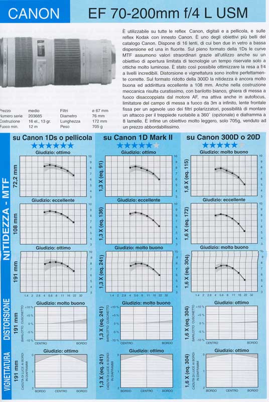

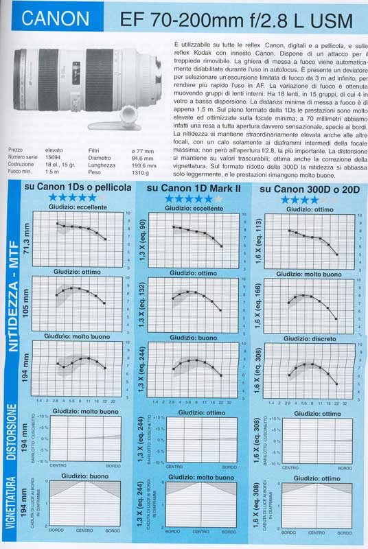

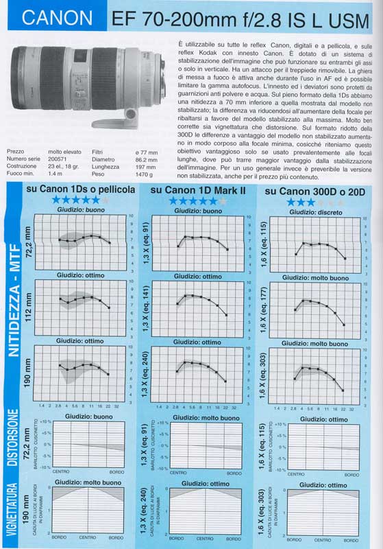

| xrr ha scritto: |
L'F/2.8 è intrinsecamente più nitido perchè una legge dell'ottica dice che più la lente è grossa e più è grande il potere di risoluzione: |
Visto che parli di "leggi dell'ottica",
ti consiglio di darti una occhiata a questi (eseguiti dal CENTRO STUDI PROGRESSO FOTOGRAFICO, gente che con le leggi dell'ottica c'è a contatto tutti i giorni...).
Sono dei test MTF (tra l'altro reperibilissimi anche su Internet visto che parliamo di tre ottiche tra le più ricercate) dove si attesta tramite dei grafici la RESA DELLE OTTICHE in condizioni neutrali ed uguali per tutte e le ottiche prese in considerazione....vedi tu cosa dicono e trai le dovute conclusioni riguardo alle tue affermazioni.
P.S.: In realtà senza scomodare i test MTF , in rete si parla in molti posti/forum del fatto che la versione con lo stabilizzatore non è certo la migliore delle tre.
Poi se si vuol portare avanti delle tesi "diverse" per giustificare il proprio parco ottiche è un'altro paio di maniche .
Io ti riporto dati,non teorie.
Neogìa

Neogìa utente attivo
Iscritto: 07 Set 2004 Messaggi: 3427 Località: Roma
Inviato: Lun 24 Apr, 2006 8:27 pm Oggetto: |
| CarloC ha scritto: | Si Ander,
Adesso neogia ha postato la scannerizzazione delle pagine di TF.....meglio di così.. |
Sperando che non mi becco qualche lavata di testa dalla rivista ( e dagli Admin.... ).
Il fatto è che osservando i test MTF si nota tranquillamente come il 2.8 e l' f4 sono pressochè identici nelle loro curve MTF (naturalmente il primo parte da 2.8 che è il motivo per cui lo si paga di +) mentre l' IS stranamente da quello che mi sarei aspettato mostra un decremento della qualità.
Ora da cosa sia dato questo decremento non ve lo so dire (visto che non sono ferrato molto in ottica) e sopratutto anche a me la prima voltra parve strano che un'ottica che costa una barca rende meno .
Il mio intervento era solo per chiarire che "dati alla mano" la versione stabilizzata è inferiore alle altre due.

ander75it utente attivo
Iscritto: 27 Lug 2005 Messaggi: 6387 Località: Genova
Inviato: Lun 24 Apr, 2006 8:43 pm Oggetto: |
Quoto dalla rece sopralinkata: "l'introduzione della stabilizzazione non è indolore. Un gruppo di lenti che debba spostare lateralmente sul piano pellicola l'immagine introduce infatti aberrazioni, che sono tanto maggiori quanto maggiore è l'angolo di campo coperto dall'obiettivo e quanto maggiore è l'apertura relativa dell'obiettivo; queste aberrazioni sono presenti sia che l'obiettivo stia lavorando in stabilizzazione, sia che il gruppo di stabilizzazione sia a riposo."
Ecco spiegato il perchè, suppongo.
