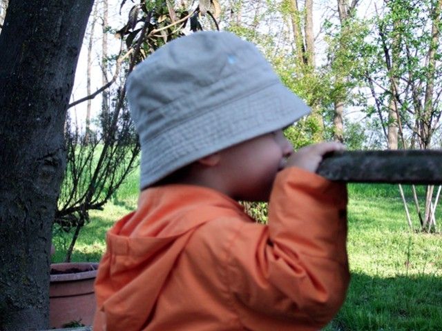

Qui sotto posto un tipico esempio del problema che mi ritrovo.
Come potete notare il soggetto è fermissimo, quindi impossibile sbagliare la messa a fuoco, eppure l'unica cosa a fuoco è lo sfondo ...... help me!!!!!

a che distanza eri dal bimbo?
mone
Iscritto: 01 Apr 2004
Messaggi: 97
Località: Mantova
MessaggioInviato: Gio 20 Apr, 2006 7:47 am    Oggetto: Rispondi con citazione
ad un paio di metri al massimo .... forse non ho specificato che ovviamente la messa a fuoco è impostata su centrale.

A che focale hai scattato?... Spiego: a focali lunghe la minima distanza di messa a fuoco aumenta, quindi magari la macchina non te lo segnala, (o non ci hai fatto caso) ma a quella distanza non riesce a mettere a fuoco il soggetto, quindi ti ritrovi il fuoco spostato più in avanti.

questi sono i dati exif dello scatto:
ExposureTime : 1/400Sec
FNumber : F5,0
ExposureProgram : Program Action
ISOSpeedRatings : 400
ExifVersion : 0220
DateTimeOriginal : 2006:04:16 16:00:00
DateTimeDigitized : 2006:04:16 16:19:00
ComponentConfiguration : YCbCr
CompressedBitsPerPixel : 40/10 (bit/pixel)
ShutterSpeedValue : 1/388Sec
ApertureValue : F4,9
BrightnessValue : EV6,4
ExposureBiasValue : EV0,0
MaxApertureValue : F2,8
MeteringMode : Division
LightSource : Unidentified
Flash : Not fired(Auto)
FocalLength : 24,00(mm)
grazie ancora per la disponibilità di tutti quanti

L'unica cosa che si può vedere dai dati EXIF è che sicuramente lo sfocate che si vede in foto NON è determinato dal mosso o da qualche altra impostazione pre-scatto..

Il non mosso si vede dal tempo di scatto che è di 1/400s
