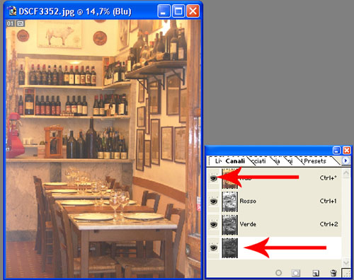

Apriamo l'immagine ed osserviamo i Canali cliccando sulla tendina in genere dietro quella dei Livelli.

Si può visualizzare il composito RGB e lavorare su un solo canale: clic sull'occhiolino del canale RGB dopo aver scelto uno degli altri.

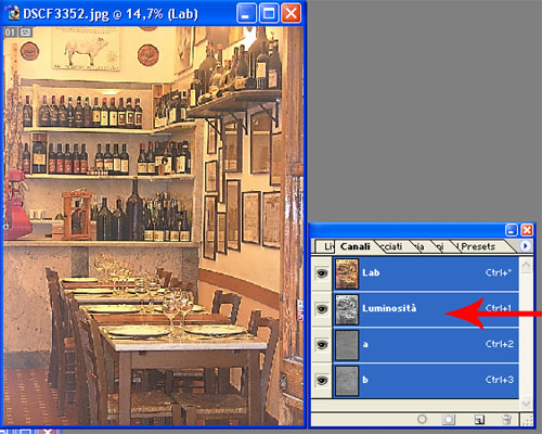

Convertiamo in Lab con Immagine/Metodo/Colore Lab. I canali dell'immagine sono mutati da RGB (Rosso, Verde, Blu) a Lab (Luminosità, colore a, colore b). Lab consente di isolare sul singolo canale le informazioni di dettaglio (L) rispetto a quelle cromatic

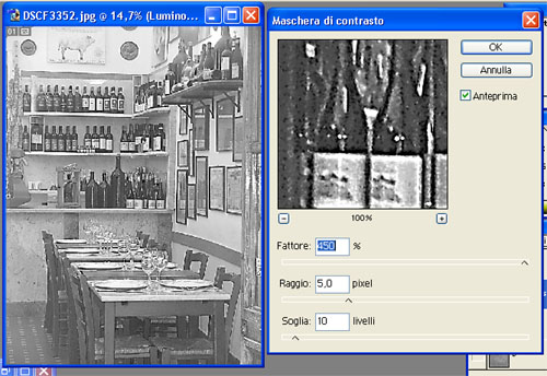

Applichiamo al canale ‘L' il filtro Filtro/Contrasta/Maschera di Contrasto.Scegliamo valori elevati per verificare l'effetto.Fattore 450%, Raggio 5 pixel e Soglia 10.

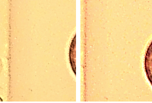

Riportiamo l'immagine in modalità RGB. Qua potete vedere la differenza di rumore tra quella fatta in LAB e quella in RGB
