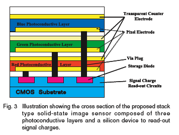

Una versione monocromatica e' gia' stata realizzata ed e' funzionante. Sulla versione a colori ci stanno lavorando su........

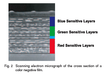

Ho trovato un documento ufficiale Fuji datato 2007 sull'argomento, ma e' scritto in giapponese............ Il link e' http://www.fujifilm.co.jp/corporate/aboutus/pdf/tech/ff_rd052_001.pdf
In allegato trovate un paio di figure tratte dal documento di come pensano di realizzare il sensore a colori.......... se sara' realizzato come in figura e' lo stesso schema del Foveon, ovvero tre strati di pixel sovrapposti..........

Bisogna vedere come vengono utilizzati.......... c'e' gia' stato un costruttore (ora non mi ricordo il nome) che si pavoneggiava di utilizzare un dac a 14 bit, poi si e' scoperto che si' il dac era a 14 bit, ma il sensore era la versione a 12 bit del modello precedente............
