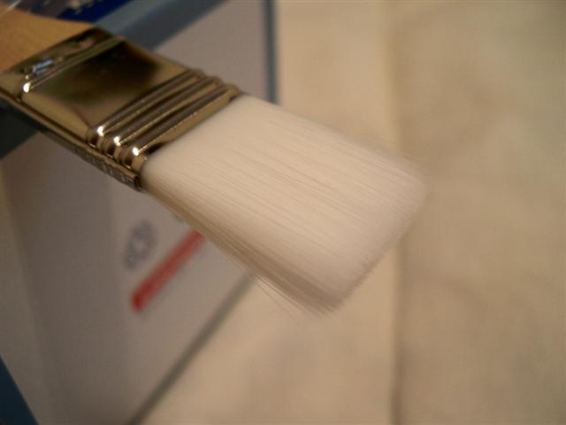

scusa, non è che ci metti qualche foto del pennello che hai usato?
mi dici bene dove hai comprato i pec pads,... microtool.com è un sito dove fanno tutt'altro...
CIAUZ

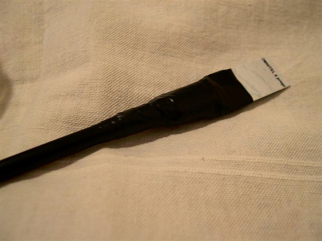

foto:
 Dimensione:  21.65 KB
 Visualizzato:  File visto o scaricato 2717 volta(e)
 Dimensione:  21.47 KB
 Dimensione:  43.27 KB
Dynax 700Si + SONY ALPHA 700 // 50mm 1.7 // AF DT 17-35mm 2.8-4.0 // AF 28-85mm 3.5-4.5 // 70-210mm 4.0 // Flash Sigma EF 500 DG Super // Flash Minolta HS 3600D // X's Drive II //

due precisazioni:
lo spatolino per pulire il sensore è stato costruito seguendo le istruzioni di questo sito, così come tutta la procedura:
http://puliziaccd.altervista.org/index.html
il pennellino che ho trovato è largo 20 mm; è un po' grande ed ho intenzione di sfoltirlo e stringerlo di circa 5 mm in modo da passare meglio sul sensore.
ciaociao Ok!
