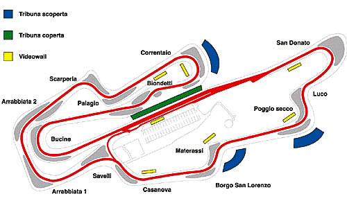

Sono in cerca di info per conto di un'amico che vorrebbe fare foto al Mugello in occasione del prossimo appuntamento con le MotoGP.
Precisamente:
1) non avendo la possibilità di entrare in pista, quali sono i punti migliori per fare foto?
2) quali focali sono necessarie su Canon 350D (1.6x) per ottenere dei tagli stretti?
3) ci sono dei punti in cui potrebbe essere sufficiente un 70-200 (320mm) oppure un 70-300 (480mm) è indispensabile?
Insomma, questo è solo uno spunto per farvi capire la situazione.
Siete liberi di aggiungere tutto quanto possa essere di aiuto ad ottenere delle buone foto.
Vi ringrazio anticipatamente.

Posso portarti la mia esperienza... anche se io utilizzo ancora la cara vecchia pellicola. Dalla tribuna della san lorenzo un 400 mm è consigliato!
...quindi con un 300mm (che su 350D diventa un 480mm ci si sta dentro alla grande...
Mi sa che il 70-200 (320mm effettivi) è un pò troppo corto... Rolling Eyes

Acquistando il biglietto si acquisisce il diritto a vedere lo spettacolo nelle aree aperte al pubblico, che generalmente si chiamano prati e tribune.
La pista è separata da queste aree dal muro con rete di recinzione, al di là del quale possono stare solo le persone autorizzate dalla direzione, tra le quali i fotografi accreditati, i commissari di gara e gli addetti alla sicurezza e al soccorso...
Il mio amico non fa parte delle categorie suddette.
