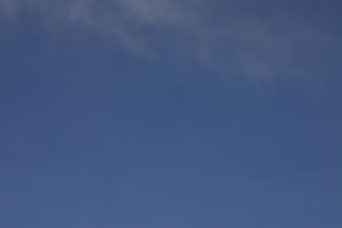

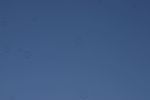

Dato che x me la pulizia del sensore equivale a privarmi della mia amata 300d x giorni, dovendola spedire al camera service + vicino, ho deciso di arrangiarmi da solo, seguendo il metodo spiegato qui:
http://puliziaccd.altervista.org/contenuti/pulire_ccd_3.html
Ecco i risultati, prima della pulizia e dopo 2 passate di pec pad con liquido eclipse.
A parte la paura di fare danni, l'operazione è semplice e, a mio avviso, alla portata di tutti.
Enrico
prima della pulizia
 Dimensione:  15.21 KB

dopo la pulizia

segui semplicemente il link che ho postato sopra, a me è funzionato benissimo, ed è anche semplice. Pre i pec pad (le "salviettine") e il liquido eclipse fai una ricerca in ebay (http://cgi.ebay.it/100-PEC-PAD-4X4-WIPES-ECLIPSE-LENS-CLEANER-NEW_W0QQitemZ7586370777QQcategoryZ43479QQssPageNameZWD2VQQrdZ1QQcmdZViewItem),
oppure qui: http://www.micro-tools.com/Merchant2/e_ps.htm.
Fammi sapere come va.
enrico
