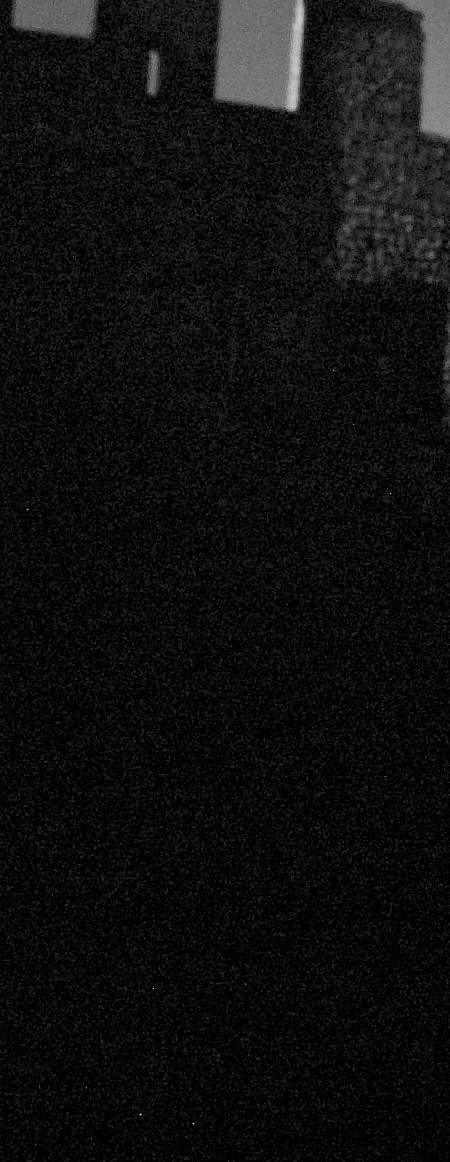

BlackPixel
Iscritto: 26 Set 2005
Messaggi: 1005
Località: Vicenza
MessaggioInviato: Mar 31 Gen, 2006 7:36 pm    Oggetto: Rispondi con citazione
Io mi sono accorto che la mia E300 ha questi puntini bianchi... si tratta della stessa cosa? Ho sempre pensato siano degli hot pixel e durante lo sviluppo RAW li tratto adeguatamente con il rawshooter.
Escono solamente quando scatto ad alti iso.
Il pixel mapping secondo me non fa altro che "sostituire" (softwarmente parlando) i pixel non funzionanti con il pixel immediatamenbte vicino funzionante. Per cui i difetti saranno imperecettibili.
Gli hot pixel del tipo che dici tu si avvertono quando si fanno scatti con esposizioni lunghe, a causa del riscaldamento del sensore e si eliminano con l'apposita funzione Noise reduction.
Sono di colore rosso, verde e blu. Come questi.
Sinceramente quelli della foto non mi sembrano gli stessi, anche ipotizzando una conversione in bn dell'immagine... Rolling Eyes

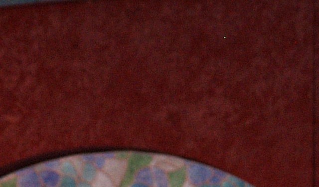

Marino Sabatini
Iscritto: 23 Dic 2005
Messaggi: 46
MessaggioInviato: Mer 01 Feb, 2006 9:28 am    Oggetto: Rispondi con citazione
Posto un particolare dell'immagine dove si vede il punto bianco in alto a destra.

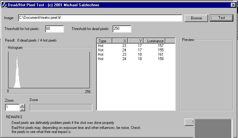

Marino Sabatini
Messaggi: 46
MessaggioInviato: Gio 02 Feb, 2006 1:27 pm    Oggetto: Rispondi con citazione
Grazie Rempasa, il tuo post è molto chiaro e completo. Nel frattempo ho trovato in rete un programmino freeweare che analizzando un’immagine scattata preferibilmente in tiff, con il tappo sull’obiettivo e il mirino coperto ti dà un report su quanti hot e dead pixel sono presenti sul sensore.
Si chiama Dead Pixel Test ( http://www.foto-freeware.de/deadpixeltest.php ), è decisamente vecchiotto, non so quanto sia affidabile e veritiero, ma almeno danni non ne fa.
Testato sulla mia macchina non rileva anomalie, quindi il software della E-1 ha fatto il suo dovere dopo il pixel mapping, come avevo già verificato. Prendendo l’immagine che ho postato precedentemente dove si vede il puntino bianco a destra su fondo scuro e togliendo la zona colorata in basso, ho simulato la situazione test che richiede il programma.
Questo, dopo l’elaborazione, ha effettivamente rilevato i quattro pixel difettosi ma catalogandoli come hot-pixel, non dead pixel, come dovrebbero essere da quello che è stato scritto precedentemente. Speriamo che abbia ragione lui, ma ho i miei dubbi.
Ho postato qui sotto il report del programma.
Ciao - Marino

MessaggioInviato: Gio 02 Feb, 2006 1:47 pm    Oggetto: Rispondi con citazione
Marino, il test è simile a quello che avevo fatto io, solo che quello dava anche la posizione esatta dei pixel morti.
Naturalmente dopo fatto il pixel mapping i daed pixel non verranno mai ritrovati in quanto la fotocamera provvede a macherarli. Sarebbe stato interessante fare il test prima della rimappatura.
Ma.....ascolta la mia teoria e poi pensaci.
Amettendo che gli "ex" dead pixel e gli attuali hot pixel rilevati dal test abbiano la stessa identica posizione, non potrebbe essere che il test li rileva come hot pixel in quanto essi sono "mascherati" dall'apparecchio?
Ricordiamo che il test non è mai ingrado di stabilire se una immagine è stata più o meno interpolata. E' solo una mia teoria ma credo abbia dei fondamenti.
Io ti consiglierei di tenere sotto controllo la situazione, e se Il fenomeno dei Dead pixel si ripresentasse approfittare della garanzia e spedire la macchina ad OLY facendo anche un po' di cronistoria dei problemi precedenti. Se il tutto va in mano ad un tecnico sensibile ti ritroverai con un bel sensore nuovo ed una macchina ricontrollata altrimenti magari ti fanno solo la rimappatura sperando che il proprietario non se ne accorga.Ciao Renato
Marino ha fatto il test sia prima che dopo la rimappatura.
Quello sopra è il report del test sulla foto prima della rimappatura...infatti vengono rilevati 4 pixel che vengono classificati come "hot" piuttosto che "dead"...

MessaggioInviato: Gio 02 Feb, 2006 3:12 pm    Oggetto: Rispondi con citazione
Quello sopra è il report del test sulla foto prima della rimappatura...infatti vengono rilevati 4 pixel che vengono classificati come "hot" piuttosto che "dead"...[/quote]
Perfetto, sembrerebbe quindi che l'apparecchio di Marino non abbia "dead pixel", gli Hot pixel non dovrebbero preoccupare più di tanto e se ricompaiono in foto fatte con poca luce basterà fare la controprova fotografando un soggetto qualunque ma meglio se di colore uniforme in pieno giorno. Tecnicamente gli hot pixel sono dei pixel che si sottocaricano(meglio dire che perdono la carica ricevuta quando vengono illuminati) e sono un difetto intrinseco dei CCD.
