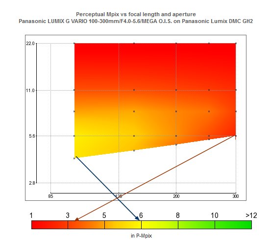

Cioè partendo da 100 mm a f4, a che focale si passa a f4.5? E a f5? E a f5.6?
Qualcuno che lo possiede, potrebbe fare la prova.

Quindi, mi sembra di capire ciò...
100 f4
150 f4.5
200 f4.9
250 f5.3
300 f5.6

lordbluto ha scritto:
Anche qui c'è un grafico che compara il 100-300 con altre ottiche Panasonic, contrariamente ad altri obbiettivi direi che la curva è praticamente lineare secondo tutti e due i test.
http://m43photo.blogspot.it/2011/10/lumix-g-100-300mm-f4-56.html
Lineare? Cosa intendi?
Secondo "tutti" i test... quali? Perchè forse ho letto male.
Avevo fatto una ricerca in rete sulla qualità di questo vetro, per me era mediocre.
Ora trovo la mappa di risolveza di DxO, mediocre... la risolvenza è proprio povera... ma di brutto!
Cercate foto in rete e ve ne renderete conto.
A parte che ormai di ottiche realmente mediocri ne esistono poche, comunque ho semplicemente detto che secondo i DUE test di cui ho messo i link la curva del grafico "apertura massima/lunghezza focale" è lineare, cioè una retta.
Dati i valori di apertura alle focali min e max (100/4 - 300/5.6) alle focali intermedie l'apertura avrà un valore direttamente proporzionale alla focale.
Come ha correttamente calcolato Ippiu
100 f4
150 f4.5
200 f4.9
250 f5.3
300 f5.6
Un comportamento che poche ottiche possono vantare, di solito il grafico è una curva che parte molto ripida (vedi 14-140 e 45-175) cioè l'ottica diventa rapidamente buia e poi il grafico si appiattisce con valori prossimi a quelli della focale maggiore.
E a vedere le foto linkate da Croc un gran bell'obbiettivo. Wink

Crocodile ha scritto:
è proprio un vetraccio, un Holga lens rimarchiato Panasonic:
Ah, beh, certo, se le considerazioni le fate così con foto di altri, magari belle perchè c'hanno er manico, delle dimensioni di mezzo Mp allora è l'ottica giusta per voi Very Happy
Basta guardarle alle dimensioni maggiori.
Personalmente non accredito di grande peso i test, ma se ne conosci di così negativi metti pure qualche link.
su Ephotozine ad esempio non sembra così male, per uno zoom supertele compatto:
http://www.ephotozine.com/article/panasonic-lumix-g-vario-100-300mm-f-4-0-5-6-zoom-lens-review-17763

etereo
Iscritto: 26 Mar 2012
Messaggi: 1088
MessaggioInviato: Mer 04 Feb, 2015 2:51 pm    Oggetto: Rispondi con citazione
lordbluto,
i link di foto postate a me non pare si possano ingrandire... non full.
A suo tempo avevo scaricato immagini di dimensioni reali, non è un fondo di bottiglia, ho detto che la resa è mediocre e si possono trovare nel web molti pareri concordi.
Il problema è che diventa mediocre proprio quando serve, cioè a 600mm eq.
Poi ognuno ha il personale "QP" quality point in base alle proprie necessità e utilizzo.
Riguardo ai link non ho nulla sotto mano perchè è stata una ricerca che ho fatto più di un anno fa.
Per curiosità ho invece guardato su Amazon cosa costa oggi ed ho trovato questa recensione:
Si tratta senza dubbio di un obiettivo divertente, che per la focale che offre (200-600 a 35mm), potrebbe anche essere giudicato di prezzo molto conveniente. In realtà sia la meccanica che la resa ottica, sono modeste, sopratutto la prima. La ghiera del fuoco è naturalmente 'by wire', quindì priva dei riferimenti che sarebbero preziosi per regolazioni precise, ma è sopratutto quella della focale che, pur dotata di tacche di riferimento, offre una tale resistenza alla rotazione che l'inquadratura risulta assai faticosa e imprecisa. La resa ottica degrada sensibimente oltre i 500mm, con gli scatti che richiedono quindi un attento lavoro in post-produzione. Il terzo difetto, che Panasonic poteva francamente evitare spendendo poco e facendo, come si suol dire, bella figura, é la mancanza di un anello da cavalletto. Sia montato sulla gh2 che sopratutto su corpi m43 più leggeri, come la gx1 e le pen, un obiettivo di oltre mezzo chilo va maneggiato con molta attenzione per non mettere a rischio l'aggancio, sia della lente che del corpo macchina. Il rischio permane anche utilizzando il cavalletto e se vogliamo lavorare a tempi inferiori ad 1/800 (a focale tutta estesa) richiede senz'altro o l'autoscatto o un remote. L'uso a mano libera è decisamente sconsigliato, se non in condizioni di fortissima illuminazione (tipo il deserto del mojave a mezzogiorno). Resta ovviamente molto positivo il rapporto peso/prestazioni. In full frame o aps una simile focale pesa oltre il doppio (Tamron 200-500mm f/5-6.3=1237 gr.). Come sempre luci e ombre.

ippiu
Iscritto: 15 Mgg 2006
Messaggi: 391
Località: Modena-Mirandola (Mo)
MessaggioInviato: Gio 05 Feb, 2015 8:30 am    Oggetto: Rispondi con citazione
Il tokina è un obiettivo splendido in fatto di portabilità, maneggevolezza, leggerezza. Sembra di non averlo neanche montato.
L'ho dato via per questi motivi:
- la profondità di campo è così ridotta che mettere a fuoco diventa un problema non piccolo
- la ghiera del fuoco manuale è veramente troppo morbida e basta solo guardarla e si sposta il fuoco
- spesso capitava che perdevi 5 minuti a puntare un oggetto, muovevi la fotocamera dopo aver perso altri 5 minuti a focheggiare di fino su una stella grossa, e ti accorgevi che la ghiera del fuoco si era spostata. Quindi dovevi rimuovere la fotocamera verso una stella, rimettere a fuoco e ritornare a puntare l'oggetto sperando di non sfiorare la ghiera del fuoco
- per intenderci, un movimento di 1/3 di millimetro del fuoco pregiudicava il fuoco ad infinito. Diventava un martirio.
- la tacca del fuoco ad infinito, come sempre, non corrisponde davvero al fuoco ad infinito. Avevo fatto tante prove per segnarmi la posizione esatta del fuoco infinito, ma come detto sopra, bastava che sbagliavi ad occhio, di notte, di 1/3 di mm ed eri fuori fuoco
- è f6.3: non male per un catadiottrico. Ma volevo qualcosa attorno a f5.6 se non meno. E per questo che ho provato un vintage vivitar 70-210 f3.5
Di pregio ha che l'aberrazione cromatica è inesistente per la sua natura di obiettivo a specchi.
Lordbuto, considera che fotografare la luna e i pianeti o stelle visibili è cosa facile perchè li vedi e li punti. Anche se ci vogliono focali dai 2000 in su per avere qualche foto decente dove si vede davvero qualcosa in più: ho provato a fare una foto ad un cratere a 7000 di focale e rende davvero: sotto i 1000 di focale, secondo me, non conviene. Anche eprchè ad esempio giove rimane sempre un punto.
Quando parlo di foto astronomica, intendo fotografare un oggetto che non si vede: quindi solo a puntarlo, se non hai una montatura goto, diventa un problema col campo veramente ristretto di un 300 mm.
Olympus OM-D EM-5 MKII + M.Zuiko Digital ED 12-100mm f4 PRO + Samyang 135mm F2 ED UMC + Treppiede Benro A3580T + Testa sfera Benro N2 + astroinseguitore SW Star Adventurer Mini full optional + Meade LS 8" completo + Watec 120N+ + accessori per visuale + accessori per visuale su monitor LCD 7"
lordbluto
Iscritto: 21 Lug 2006
Messaggi: 638
Località: La Spezia
MessaggioInviato: Gio 05 Feb, 2015 11:45 am    Oggetto: Rispondi con citazione
Grazie, della risposta, chiarissimo! Smile
Si, si, io faccio solo ogni tanto qualche scatto alla luna ma senza troppe pretese, più come modella da ambientare che come fotografia astronomica vera e propria. Wink
http://www.flickriver.com/photos/99072992@N00/sets/72157627301357871/
