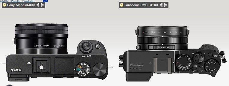

Io comunque sono rimasto abbastanza deluso.
I rumors parlavano di una LX8, leggermente piu' grande della LX7, con sensore da 1 pollice ed EVF.
L'avrei presa al volo.
Invece la LX100 e' cresciuta troppo di dimensioni e peso.
Ha lo stesso ingombro della A6000 + 16-50.
Si sono invertite le parti. Un tempo erano le compatte ad essere piccole e povere di controlli.
La GM5 e' piu' piccola, leggera, e piu' povera rispetto la LX100 (EVF piu' piccolo, meno batteria, senza rotella tempi, senza rotella compensazione EV).
frozen utente attivo
Iscritto: 31 Ott 2005 Messaggi: 695
Inviato: Gio 25 Set, 2014 4:57 pm Oggetto: |
| frozen ha scritto: | Io comunque sono rimasto abbastanza deluso.
La GM5 e' piu' piccola, leggera, e piu' povera rispetto la LX100 (EVF piu' piccolo, meno batteria, senza rotella tempi, senza rotella compensazione EV). |
