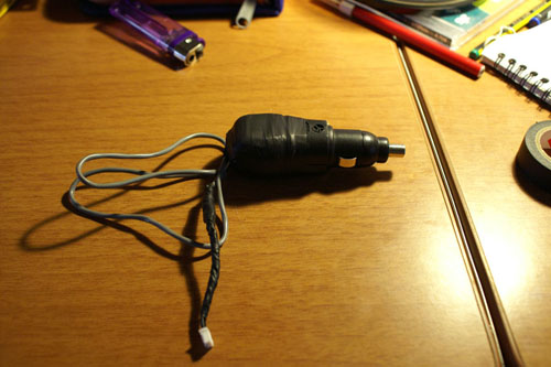

Allora ho fatto:
Funziona alla grande.
Pin destra insieme a quello centrale è la messa a fuoco
tutti e tre in sieme scatta.
Ho usato un vecchio cavo che collega il cd rom alla scheda audio del computer e un vecchio caricabatteria del cellulare per macchina.
Premendo i contatti laterali mette a fuoco, premendo i laterali a il centrale scatta.
Puoi anche collegare il centrale e il sinistro insieme e il destro lo usi per fare il contatto, però ho notato che a scattare scatta, ma se premo il pulsante della macchina fotografica per mettere a fuoco mi scatta senza arrivare a fine corsa.

saro' piu chiaro:
Ciao, il cavo è molto semplice da fare.
servono:
n° 2 micro interuttori ad impulso di colore differente ( con contatti aperti e quando li pigi si chiudono e creano il contatto io li ho 1 rosso e 1 nero )
n° 1 filo con 2 poli più 1 massa ( lungo quanto vuoi il mio e di 2mt )
n° 1 cavetto della scheda audio connetore biano
n° 1 scatoletta di plastica per opitare i pulsanti
collegamenti:
il filo strereo all' interno ha due poli ( fili ) 1 bilanco e 1 rosso collechi il bianco all' interuttore nero e il rosso all' interuttore rosso e la massa del filo stereo in comune
ad i 2 interuttori, cosa succede quando tu pigi il l' ineruttore n° 1 metti a fuoco e quando pigi l' ineruttore n° 2 scatti
poi colleghi i fili del cavo stereo all' estremità esposta al cavetto audio ( quello della scheda audio ) che ha 4 fili ma tu ne usi 3 e colleghi il rosso con il rosso il bianco con il bianco
il nero con la massa comune hai 2 interuttori
PS: attenzione lo spinotto della scheda audio và limato perche senò non entra nella macchina fotografica
(grazie a LALEX)
