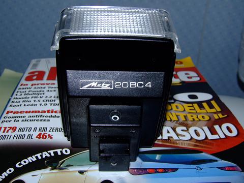

Ho ritrovato a casa un vecchio Metz Mecabliz 20BC4 di mio padre e mi chiedevo se posso usarlo con la mia S9500.
L'ho già provato e funziona bene, solo che stamattina ho letto in questo topic http://www.photo4u.it/viewtopic.php?t=25270&view=previous&sid=787f69e6097efaaccf39e400a86922d4
che esiste il pericolo di sovratensione, che mi dite a riguardo, rischio di danneggiare la mia fuji?

Puoi mandarci qualche foto del flash? in particolare mandaci una foto del contatto a caldo. Ocio nel post che tu hai lincato faceva notare giustamente che se il flash non è TTL e quindi ha solo il contatto centrale non devrebbe causare problemi.
Cmq è meglio essere sicuri prima Wink

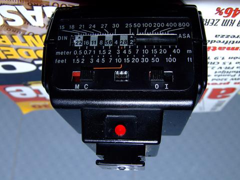

Ecco le foto.
Ripeto, io l'ho già provato e va bene, ma dopo aver letto quel topic un po' di paura ce l'ho!
A proposito, a cosa serve quell'interruttorino con le scritte M e C?

I contatti per le fotocamere dedicate sono messi in modo differente per ogni tipo di macchina; quello che è invece uguale per tutte è il contatto principale che è sempre il più " grosso " e posto sempre al centro e la massa.
Gli altri sul flash sono ininfluenti in quanto come noterai sul contatto della fotocamera hai solo quello centrale Wink
l'interruttore M C potrebbe essere la possibilità di autospegnimento dopo tot minuti o mai...oppure, ma non penso una riduzione della potenza del flash, prova a fare la prova spostando l'interruttore e lasciarlo acceso sia in M che in C di solito l'autospegnimento avviene dopo circa 10 minuti per preservarlo dal consumo inutile delle batterie....
Rolling Eyes Rolling Eyes però dalla foto...sembra proprio che lavori con due potenze.... Rolling Eyes questo perchè prima non avevo notato la striscia rossa che lo unisce ai metri...se così fosse, fino a circa 3,5 mt devi usarlo su di una posizione mentre superata questa su quell'altra...questo però lo devi solo vedere tu facendo due foto ad esempio a tre metri con la fotocamera in manuale (usando la stessa coppia tempo diaframma ) e vedere se commutando il selettore la foto si schiarisce o scurisce Wink
