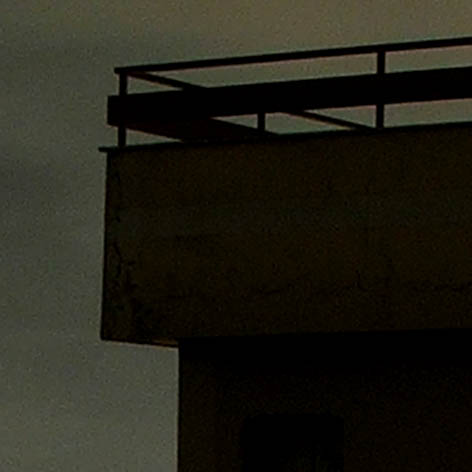

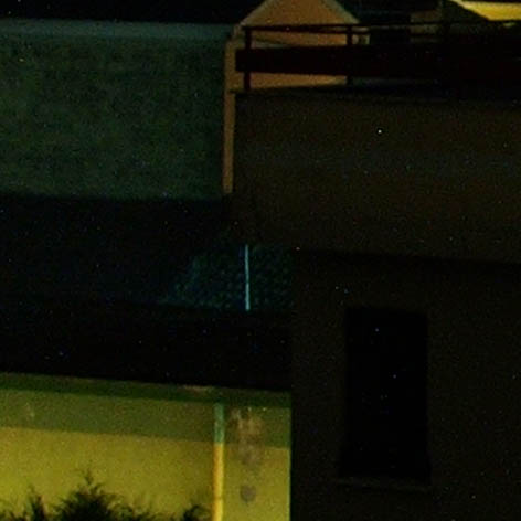

Allora... mi sono spolverato delle vecchie foto notturne che ho fatto a luglio, e sorpresa delle sorprese, nelle zone scure erano costellate di puntini bianchi (il che entro un certo limite è da considerarsi normale). Visto che non me ne ero mai accorto, stasera ho fatto una prova con lo stesso soggetto, e basandomi sui dati exif della foto di luglio ho ripetuto lo scatto con le stesse identiche impostazioni... SORPRESA.... manco un puntino bianco... ma nemmeno uno!!! Sapete dirmi come sia possibile una cosa del genere? Eppure è la stessa macchina, la mia fuji la quale a parte la pulizia alle lenti (faceva una macchiolina scura in alto a destra) che ho fatto fare al centro assistenza non ha avuto altri interventi di nessun genere... misteri dell'elettronica o...?
Vi mostro i crop:
foto fatta a luglio, notare i puntini bianchi...
 Dimensione:  46.51 KB

questa è la foto che ho fatto stasera, anche se l'angolatura è leggermente diversa
 Dimensione:  42.44 KB
 Visualizzato:  File visto o scaricato 4847 volta(e)

MessaggioInviato: Lun 05 Dic, 2005 9:50 pm    Oggetto: Rispondi con citazione
Ciao finepix5500, secondo me potrebbe influire la temperatura esterna, che ne pensi? Smile

MessaggioInviato: Lun 05 Dic, 2005 9:53 pm    Oggetto: Rispondi con citazione
Beh 35 gradi contro 13 potrebbero fare la differenza!!! Cool
Non è che potresti fare anche tu una prova??? Sai anche le s9500 soffrono di questo problema... io ho usato f2.8 10sec iso64... se ti capita di scattare in condizioni simili fammi sapere!!! Ok!

MessaggioInviato: Mar 06 Dic, 2005 9:23 am    Oggetto: Rispondi con citazione
Ciao, secondo me dipende + dalla temperatura del sensore... Probabilmente la foto con i puntini è venuta fuori dopo aver scattato altre foto simili e quindi il sensore della fotocamera si è riscaldato. Quella che hai fatto ora invece l'hai scattata a "colpo sicuro" probabilmente e quindi con la macchina "fredda"
Penso che sia normale. è capitato anche a me.

MessaggioInviato: Mar 06 Dic, 2005 11:31 am    Oggetto: Rispondi con citazione
Penso anche io sia la temperatura. Pensate che in astronomia i sensori ccd usati per fare foto vengono normalmente raffreddati di molte decine di gradi (il più delle volte con piastrine Peltier ma anche con raffeddamenti ad acqua) per ridurre il "rumore" elettronico.

MessaggioInviato: Mer 07 Dic, 2005 12:34 am    Oggetto: Rispondi con citazione
Interessante!!! Quindi questo vuol dire che non è affatto un difetto giusto??? Ok!

MessaggioInviato: Mer 07 Dic, 2005 1:05 am    Oggetto: Rispondi con citazione
Più che un difetto, lo definirei un limite.
