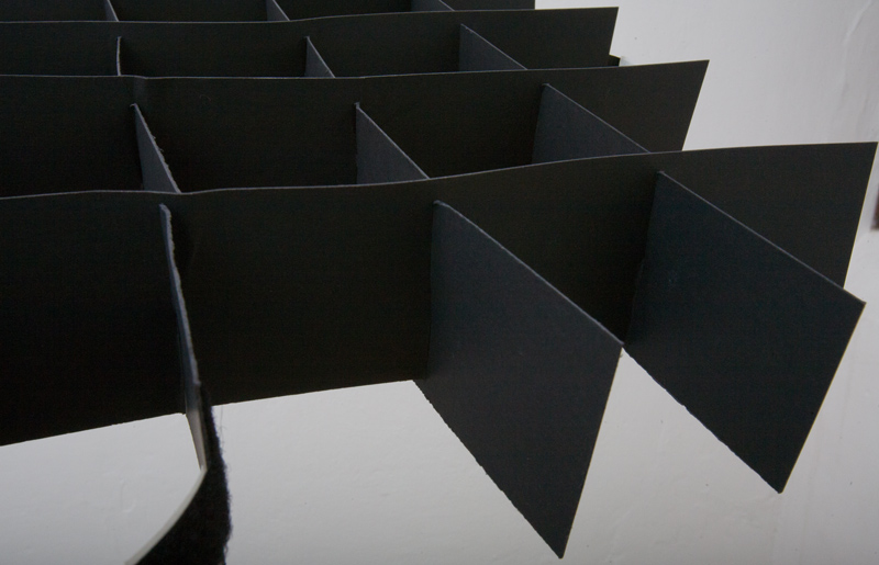

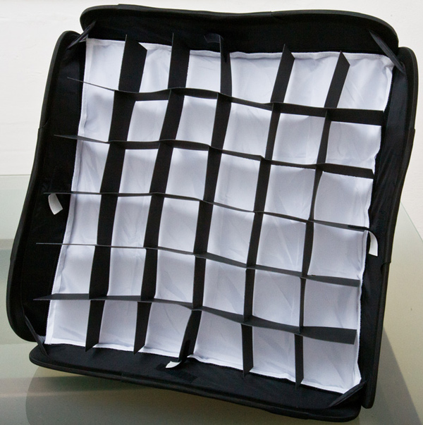

Ho un piccolo softbox (50x50 cm.) per i miei Speedlite e volevo procurarmi una griglia per convogliare maggiormente il fascio luminoso, impedendo che si spandesse troppo lateralmente.
Visti i prezzi un po' esagerati di questi accessori in fondo semplici, ho pensato di costruirmene una.
In cartoleria mi sono fatto tagliare un foglio di cartoncino nero 50x70 cm. molto pesante (700 gr./mq.) in 10 strisce da 44x7 cm.
44x44 cm. è la dimensione reale del diffusore frontale del mio softbox.
Ho poi praticato sulla lunghezza di ogni striscia, a distanza uniforme, cinque tagli arrivando fino a metà della larghezza.
In questo modo è stato possibile creare degli incastri abbastanza precisi che mi hanno permesso di costruire una griglia come quella che vedete nelle foto, dove i "quadrati" hanno circa 7,5 cm. di lato.
La griglia l'ho infine fissata ai lembi del softbox con il solito velcro adesivo.
Il risultato non è perfetto, ma funziona egregiamente. Con una spesa di circa 6 euro...
Inoltre quando non serve la griglia può essere completamente schiacciata e diventa molto ben trasportabile.

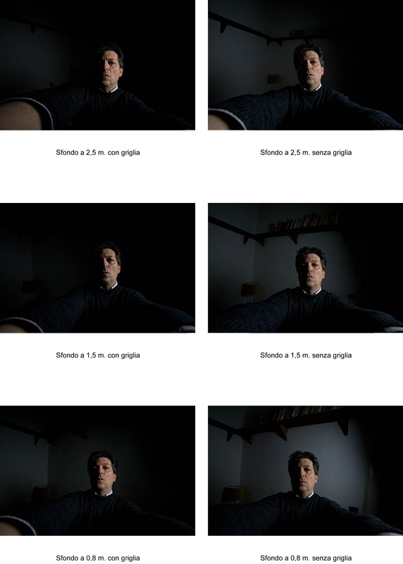

Per verificare l'effetto che la griglia produce, ecco due rapide serie di scatti fatte con il softbox da 50x50 cm. con e senza la griglia.
La distanza soggetto-camera e soggetto-flash rimane sempre invariata, cambia invece la distanza tra il soggetto e lo sfondo.
Come si vede, la griglia blocca la luce che esce lateralmente dal softbox e lo sfondo rimane scuro.
Purtroppo nessun artificio è in grado di migliorare minimamente il soggetto... Very Happy

Se guardi la foto Grid1, capisci subito perchè. Quando sei in posizione laterale al softbox, come noti la grid ti impedisce di vedere la tela bianca che è quella che diffonde la luce.
Se tu (lo sfondo) non vedi la tela bianca del softbox, evidentemente nemmeno la luce "vede te".
Più la griglia è fitta, più è forte l'effetto direzionale.
