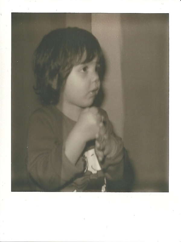

a ottobre dell anno scorso ho acquistato una polaroid 600 che uso con le pellicole della impossible...
mi piace soprattutto l effetto che riesco a ottenere con la serie ace hotel...
ma proprio con questa pellicola si nota di più che le bande laterali (circa un terzo per parte) risultano più scure rispetto al centro...
lo stesso problema ce l ho anche con le pellicole a colori sempre della impossible.
è un problema di macchina o di pellicola?
si può risolvere in qualche modo?

Dovrei vedere uno scatto, hai modo di scannerizzarlo e di postarlo, sarebbe più facile capire il motivo delle bande laterali.
Al momento temo dipenda dalla macchina in quanto la mia 635, quindi poco più di una toy camera un po' come la tua, ha delle bande laterale ma decisamente più sottili di quelle che affliggono le tue foto.

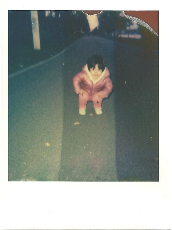

e visto che siamo in tema come mai certe volte la foto risulta come mangiata... ad esempio qui nell angolo in alto a sinistra
 Dimensione:  186.53 KB
 Visualizzato:  File visto o scaricato 10946 volta(e)

Secondo me hai problemi sui rulli di sviluppo della foto, per tutti e due i problemi.
quando parlavi di fasce scure credevo ti riferissi alla vignettatura, che in parte è sempre presente nelle toy camera, queste più che bande scure sembrano le classiche bande da problemi ai rulli.
Per sicurezza potresti provare una scatola di PX680 gold frame, sono le ultime prodotte e, si suppone, le migliori qualitativamente.

Non credo dipenda dal tempo di "stoccaggio" nella fotocamera, temo siano i rulli di espulsione che non sono ben allineati, in ogni caso prova a pulirli potrebbe migliorare la situazione.
Il KK era un difetto che affliggeva in maniera pesante le prime pellicole impossible, pare che sia risolto, io personalmente non me ne sono mai imbattuto.

ma in realta stamattina ho dato un occhiata aquesti rulli ma sono proprio incrostati con una sorta di patina bianca... non so se con il cotton fioc riesco a tirarla via...
va beh grazie... sei stato molto disponibile Ok!
il signor mario
bannato
Iscritto: 01 Ago 2006
Messaggi: 9653
MessaggioInviato: Sab 10 Mar, 2012 6:43 pm    Oggetto: Rispondi con citazione
Allora è proprio lì il problema, quella patina bianca non è altro che il residuo dei prodotti chimici di sviluppo, con molta pazienza e acqua tiepida viene via, l'importante è non esagerare con l'acqua e non raschiare, vedrai che torna come nuova e ci scatterai ottime foto.
