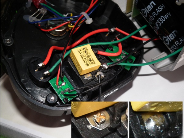

Come dicevo, gli spinotti posteriori iniziano subito a fare falso contatto. Aperto il carter posteriore svitando le 4 viti, si vede che una delle 3 spine è fermata posteriormente solo per il fatto di essere stata schiacciata.
Basta saldarla alla piastrina che l'accoglie e il problema scompare.

Grazie dolcino, quando puoi, fai una prova, scatta settando il bilanciamente del bianco in manuale, allo stesso soggetto, modifica solo le potenze, basta 1/8, 1/2 e 1/1, regolando l'apertura del diaframma di conseguenza, e controlla se la temperatura colore rimane identica... uno dei "difetti" più frequenti dei flash economici è appunto la costanza nella temperatura del lampo.
