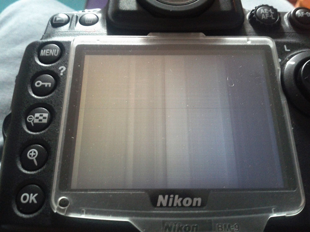

Come da topic credo che posso ritenermi uno dei pochi eletti al mondo a cui si sia bruciato il display posteriore della macchina fotografica...
Dovuto credo ad uno sbalzo di tensione...in soldoni, batteria scaricata qualche giorno prima, tanto da non far neppure abbassare lo specchio, dopo qualche giorno riprendo la macchina in mano avendo dimenticato della batteria morta e controllo quali foto fossero presenti in memoria...l'immagine si è vista per poco meno di un secondo ed è poi sparita con una sottile linea bianca orizzontale al centro del mio fortunato display (stesso effetto dello spegnimento dei televisori a tubo catodico, o per i più piccini l'effetto di spegnimento dei cellulari con gingerbread), morale della favola non appena ricontrollo la foto per capire cosa fosse successo mi si gela il sangue nelle vene...il nulla, dopo pochi secondi "affiorano" tanti pixel grigi che cambiano allo scorrere delle immagini...
Alla fine l'ho spedita in assistenza, e non essendo Nital l'ho mandata in un centro a Roma che mi è stato consigliato...chissà come andrà a finire...

Sicuramente, ho fatto questo thread proprio per dare la possibilità a tutti di conoscere costi e come comportarsi con problemi del genere, anche se per quanto ho potuto scovare su internet è una cosa davvero rara...sul forum di flickr ho trovato una discussione con questo problema (l'unica) e al tizio hanno spillato 400£ ma per quello che ho capito hanno fatto una revisione generale... speriamo bene Mah Crying or Very sad

è successo a un mio amico su una D3 non Nital, in LTR gli han sostituito il monitor, 800 euro...
se è Nital, potresti spenderne 5 o 600

Hai provato prima a fare un reset e mettere una batteria buona?
Una batteria che funziona non deve mai permettere che resti lo specchio alzato, la macchina si blocca prima che possa succedere, se invece è difettosa il calo di tensione è improvviso ed ecco la "frittata"

Ciao Diego, tutte le batterie che utilizzo sono Nikon e quindi dovrei essere al sicuro almeno su questo fronte, per il resto non so che dire sinceramente, spero davvero che il costo non sia così alto, proprio poco fa parlando con un amico ing. elettronico mi ha detto che molto probabilmente (mia solita fortuna -_-) non è il display che si è bruciato ma il controller, e se fosse così il costo della riparazione salirebbe, dato che io ho trovato su internet il display al prezzo di una trentina di euro...ovviamente quello nital costerà di più (non più di 100€ spero), ma se si tratta davvero del controller allora il costo sale...e a questo punto non so che dire...alzo le braccia e aspetto inerme il preventivo sperando che non debba essere costretto a scattare in eterno senza display...cosa che di per sè non è un problema, è già da un mese che faccio così, basta basarmi sull'esposimetro...il vero problema è con l'utilizzo dei flash...se sono in studio collego la macchina al pc e regolo il tutto...ma se sono fuori posso mettermi il cuore in pace...bho...

al mio amico han cambiato un bel po' di pezzi, il monitor era solo la conseguenza del controller bruciato, cmque vedo di farmi dare un po' di dettagli in più.

Mi è successo l'identico problema con la mia D700 per lo stesso motivo della batteria...la macchina funziona perfettamente ma non viene visualizzato nulla.
Mandato in garanzia Nital...non ho speso nulla.
A volte pagare di più per la garanzia nital ha dei vantaggi non di poco.

Discutendo con Lucio ho scoperto che anche lui ha avuto lo stesso problema che ho avuto io, nel senso che non è avvenuto il passaggio tra una batteria e l'altra...ed ho scoperto che entrambi utilizziamo il BG Meike...adesso credo che sia più di una casualità...ma voglio chiedervi un'altra cosa...secondo voi, se resterò in vita dopo il preventivo di CSA, rischierò di nuovo di avere lo stesso problema se utilizzerò solo una batteria per volta nel BG???
Quello che credo io è che il problema si sarebbe potuto presentare anche se non avessi avuto il BG (sempre se è stato un abbassamento di tensione), quindi credo che utilizzando una sola batteria non dovrei correre rischi...poi...bho!

Entrambi avete avuto lo stesso problema, con una sola batteria nel battery grip Meike e ancora pensi che non sia quello? Io ne metterei sempre due per evitare anche solo il pensiero che si possa ripresentare lo stesso problema. Anzi, forse eviterei proprio di montare il BG Meike...

Hai capito male...le batterie montate sono due.
Appena si scarica la prima il BG meike va in tilt, non passa alla seconda creando un problema di tensione.
Se metto una sola batteria tutto funziona alla perfezione.

Con 2 non switcha, con una pare funzionare...
