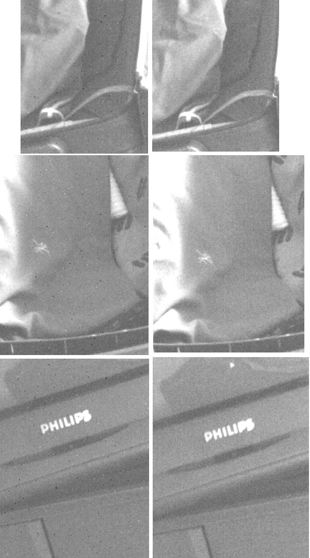

Allego un altro crop indicativo del fenomeno.
Le puntinature appaiono ripetitive con andamento parallelo. Sembrano clonature.
 Dimensione:  176.13 KB
 Visualizzato:  File visto o scaricato 5031 volta(e)

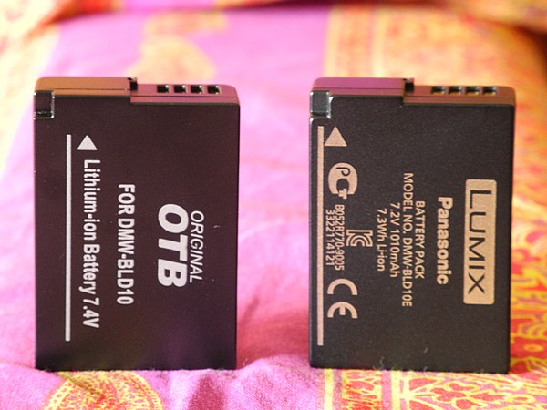

MessaggioInviato: Ven 05 Ago, 2011 2:03 pm    Oggetto: Rispondi con citazione
Batteria non originale causa rumore su Panasonic Lumix GF2
noise, sensor, battery, gf2,lumix
 Dimensione:  126.8 KB
 Visualizzato:  File visto o scaricato 4946 volta(e)
Hansel.r
Iscritto: 24 Set 2006
Messaggi: 2955
Località: Fra Trantor e Terminus
MessaggioInviato: Ven 05 Ago, 2011 2:18 pm    Oggetto: Rispondi con citazione
Questa non l'avevo mai sentita! Cosa potrebbe causare, la batteria non originale? Faccio un'ipotesi: magari non riesce a dare i picchi di corrente necessari a elaborare e e scaricare i dati dal sensore?

ocio
Iscritto: 14 Ott 2004
Messaggi: 13845
Località: Vercelli
MessaggioInviato: Ven 05 Ago, 2011 2:34 pm    Oggetto: Rispondi con citazione
Quando mi sono accorto del problema sono andato nel semi-panico.
La prima volta che vedevo una cosa del genere. Non sapevo dargli una spiegazione. D'acchito ho pensato al sensore. Poi al software che metteva una pezza a pixel impazziti.
Ho testato i dead pixel. Ho testato le temperature di accensione.
Poi, a mente fredda, come sempre succede, il lampo di genio... la batteria!
La batteria non originale sulla panasonic lumix gf2 genera rumore. Un rumore in frequenza. Un rumore anomalo. Un rumore che comunque il software riconosce e corregge nei jpeg con le dovute conseguenze.
Sono contento di aver scoperto la causa. Non avevo ancora letto di una cosa del genere... Triste
Molto probabilmente la batteria tarocco contiene un circuito elettronico le cui frequenze disturbano il sensore.
Altra ipotesi la tensione nominale. La batteria tarocco riporta 0,2V in più rispetto all'originale.

MessaggioInviato: Ven 05 Ago, 2011 2:38 pm    Oggetto: Rispondi con citazione
EMC?
Questo lo escluderei, perché la tensione nominale di un accumulatore dipende solo dai due semielementi di cui è composto (elettrochimica elementare), e questi sono sempre gli stessi. Inoltre, la tensione di un accumulatore al litio varia moltissimo durante la scarica (cioè da piena carica, a tutto scarico), e tutte le apparecchiature che li usano lo sanno e contengono dei regolatori di tensione per compensare il fenomeno.

MessaggioInviato: Ven 05 Ago, 2011 2:45 pm    Oggetto: Rispondi con citazione
Hansel.r, le mie ipotesi brancolano nel buio, le butto lì tento per...
Nello stato di fatto provvederò immediatamente all'acquisto di una batteria originale.
Anche per me è la prima volta che assisto ad un fatto del genere. Sapevo di incompatibilità di batterie non originali ma riguardavano nettamente altre questioni.
