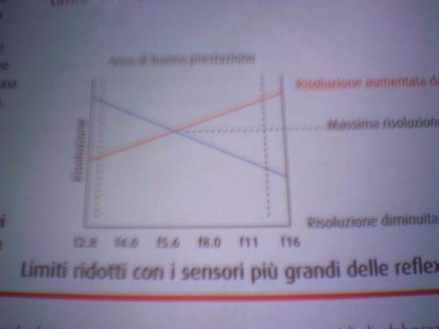

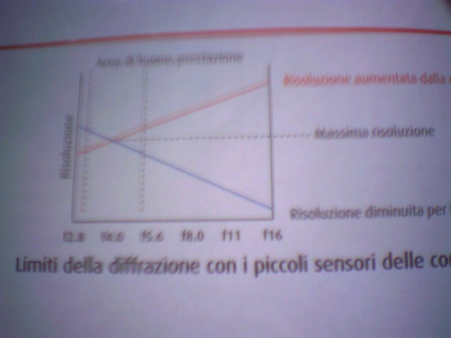

Il discorso prende piede da un test fatto da ocio sulla s7000.............
ocio si accorse che scattando a 12 megapixel le foto mostravano una sorta di micromosso e che facendo lavorare la macchina ad intervalli di diaframma compresi tra f4 ed f5 il problema del micromosso scompariva!
da queste affermazioni approfondisco il discorso per cercare di aiutare gli utenti del forum ad ottenere il massimo dagli obbiettivi delle loro compatte in termini di risoluzione......
Allora i fattori che limitano la risoluzione di un obbiettivo sono 2: A diaframma piu aperto,la difficolta di controllare l'aberrazione degli obbiettivi grava sulla nitidezza e le prestazioni di qualsiasi obbiettivo sono migliori a diaframma piu chiuso. Ma ce anche un effeto opposto, la DIFFRAZIONE, che riduce la definizione a diaframma molto chiuso. Il punto in cui questo secondo fattore entra in gioco e direttamente legato alle dimensioni del SENSORE.
Con un fotogramma a pellicola 35 mm, la diffrazione inizia a essere evidente solo ad f16 o meno, con i piccoli sensori delle compatte,puo gia notarsi a f4! Per questa ragione i diaframmi degli obbietivi delle fotocamere non si chiudono mai molto e i programmi a priorita di diaframma si limitano ad ampie aperture. Il fatto e che la gamma di pisizioni del diaframma entro le quali si possono ottenere le migliori prestazioni di una compatta puo essere molto ridotta........
la risoluzione di una reflex digitale con un sensore standard APS (1,6 x fattore focale) puo non risentire della diffrazione almeno ad f11,offrendoci una discreta gamma di diaframmi su cui lavorare....ma ha causa della grandezza dei sensori delle compatte un f4 corrisponde ad un f10 o piu di una reflex......
allego 2 foto con 2 diagrammi che riassumono il tutto ma premetto che sono venute male perche realizzate con un telefinino e nemmeno aggiustate perche non ho il pc con me e posto come al solito col mio palmare......quindi se qualcuno volesse prendersi la briga di migliorarle ne sarei grato!

Una curiosità.. con sensori piccoli nel primo grafico intendono i CCD da 1/2,5?? lo chiedo perchè se così fosse il grafico di un CCD da 1/1,7 o di 1/1,6 ha un area buona di prestazione superiore a F5.6

il diagramma prende per esempio un sensore ad 1/1,8

i dati comunque sono relativi e per ogni macchina ce un punto ben preciso in cui si ottiene il massimo
quindi coccobell, in parole povere con la s7000 scattando in raw il massimo lo si ottiene scattando in priorita' di diaframma o in manuale utilizzando f/5.6 o al limitef/ 4.5. giusto?

il punto in cui si inconttrano le linee e f4 che corrisponde al punto max....communque fino a f 5.6 ha ancora un buon dettagli...... prova a scattare 2 foto una ad f4 e una ad f8 visualizzale al 100% e dicci se noti differenza...........dovresti vedere scomparire la sensazione di micro mosso
