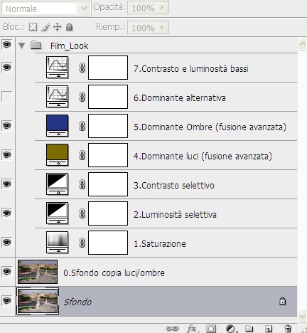

Tanti Layer di regolazione
Opereremo fondamentalmente con diversi Layer di regolazione. In questo modo il file non diventerà enorme e avremo sempre la possibilità di applicare successive variazioni al nostro risultato.
Inoltre racchiudendo tutti i Layer di regolazione in un gruppo (Film_Look), possiamo duplicare l'effetto semplicemente trascinando il gruppo su un'altra immagine aperta in Photoshop. Molto comodo.
Un gruppo si crea selezionando i Layer interessati e premendo Ctrl-G.
Nella figura di seguito: il pacchetto finale dei Layer nella palette di Photoshop (si attiva con F7).

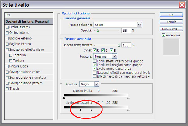

Prima di tutto alziamo temporaneamente l'opacità del Layer al 100% o quasi. Nella palette Layer, facendo doppio clic sul lato sinistro dell'icona di questo Layer si apre la finestra Stile livello (vedi figura di seguito).
Occorre regolare il cursore Livello sottostante della Fusione avanzata fino a cancellare la dominante dalla zona delle ombre. Lo si fa valutando l'effetto a occhio.
Per evitare una soglia netta, l'effetto va sfumato "spezzando" il cursore nero, trascinandone le due metà mentre si preme Alt.
Riabbassiamo l'opacità al valore corretto.

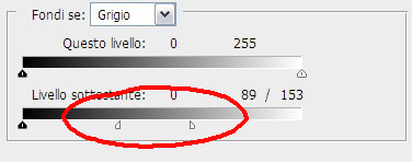

Il Layer n.5 funziona in modo complementare al precedente. Stesso tipo e metodo di fusione. Stessa opacità indicativa. Il colore scelto per l'esempio è il #0b4980.
Anche qui possiamo decidere di applicare la dominante solo ad una parte dell'immagine, le ombre, facendo un'operazione analoga alla precedente, come da figura.

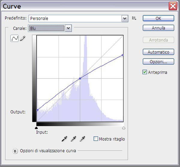

Con il Layer n. 6 proviamo una possibile alternativa alle due precedenti dominanti, usando un metodo differente.
Creiamo un Layer Curve, lasciando la fusione normale e partendo da un'opacità 100%.
Lavoriamo sul canale Blu, fissiamo prima di tutto un punto centrale. Poi abbaiamo l'estremità in alto a dx della curva (introducendo una dominante gialla sulle luci) e alziamo l'estremità opposta (creando una dominante blu sulle ombre).
Questo Layer va usato in alternativa ai n. 4 e n. 5, che vanno quindi spenti se si usa questo.

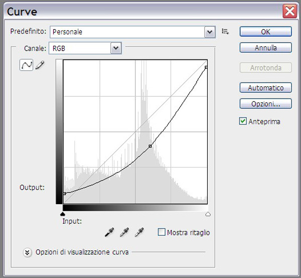

Il Layer n. 7, fusione Normale e opacità 100%, serve ad abbassare il contrasto generale e a ridurre la luminosità.
Le due estremità della curva rispettivamente abbassano le luci e aprono le ombre. Il punto centrale abbassa la luminosità generale. Come da figura.
Ecco il risultato.

inglesino ha scritto:
mi credi che mi sono bloccato al secondo passaggio Triste come faccio a creare un livello b/n? ??
Tutto il tutorial è basati sui Layer di regolazione che scegli cliccando sulla quarta icona da sinistra nella parte inferiore della palette Layer. Guarda la prima figura.
