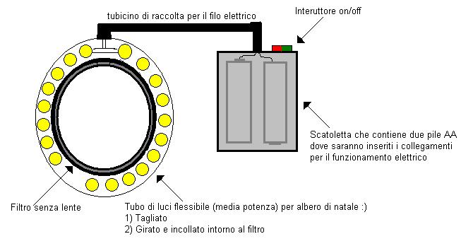

WaterFall
Iscritto: 29 Set 2005
Messaggi: 4432
MessaggioInviato: Ven 04 Nov, 2005 3:42 pm    Oggetto: Rispondi con citazione
Questo è quello che avevo pensato io per realizzare una specie di flash macro.. che ne dite?
Questa è la prima idea che mi è venuta
 Dimensione:  35.9 KB
 Visualizzato:  File visto o scaricato 10711 volta(e)

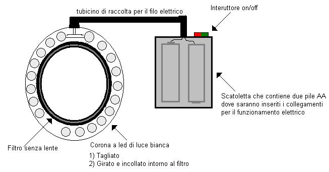

Max Stirner
Iscritto: 09 Dic 2004
Messaggi: 9250
Località: Firenze
MessaggioInviato: Ven 04 Nov, 2005 3:46 pm    Oggetto: Rispondi con citazione
Sarebbe meglio usare una corona di led a luce bianca ne trovi a pochi euri alle fiere dell'elettronica,così otterresti un'illuminazione bianchissima e costante.
WaterFall
Messaggi: 4432
MessaggioInviato: Ven 04 Nov, 2005 3:54 pm    Oggetto: Rispondi con citazione
Allora in base all'ottimo suggerimento di Max Stirner il nuovo progetto sarà questo...
Altri suggerimenti, consigli.. tutti ben accetti!
Secondo progetto dopo Modifica..
 Dimensione:  32.95 KB
 Visualizzato:  File visto o scaricato 10702 volta(e)

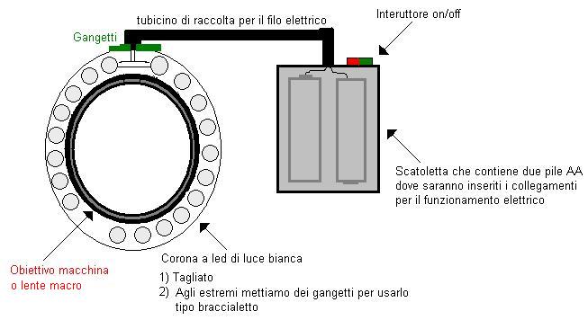

WaterFall
Messaggi: 4432
MessaggioInviato: Ven 04 Nov, 2005 5:46 pm    Oggetto: Rispondi con citazione
Ovviamente io mi baso sulla fuji S9500, cmq mi riferisco a macchine che hanno l'obiettivo filettato..
Anche io avevo pensato ad un unica soluzione ma facendo un unico blocco tutto il peso va a gravare sull'obiettivo e sommando il tutto son un bel po di grammi nel groppone (anche più di 200g)..
con questa soluzione il peso è totalmente irrisorio.. la scatoletta grazie a la prolunghetta la metti in tasca o agganciata alla cintura.. non dovrebbe dar fastidio.. o almeno credo Smile

WaterFall
Messaggi: 4432
MessaggioInviato: Ven 04 Nov, 2005 5:59 pm    Oggetto: Rispondi con citazione
Un altra cosa importante, ma facendo così mi sa che non si possono montare delle lenti macro...
I Suggerimenti sono MOOOLTO ben accetti SmileSmileSmile
WaterFall
Messaggi: 4432
MessaggioInviato: Ven 04 Nov, 2005 6:09 pm    Oggetto: Rispondi con citazione
Ho trovato la soluzione.. o almeno credo!!! Smile
Nel progetto verrà eliminato il discorso di incollare la coroncina di led nel filtro senza vetro!!!
Quindi il concetto di filtro viene abbandonato, e uso direttamente la coroncina di led (visto che è molto resistente e flessibile) come se fosse un braccialetto, che metto quando serve e così posso adattarlo e agganciarlo a qualsiasi lente SmileSmileSmileSmile!!! ..ovviamente impostando di base la circonferenza della corona con l'obiettivo della macchina in questione!!!
che ne dite di questa idea????

WaterFall
Messaggi: 4432
MessaggioInviato: Ven 04 Nov, 2005 6:14 pm    Oggetto: Rispondi con citazione
Quindi il nuovo progetto diventerrà così!!!!
Cambio progetto con uso tipo braccialetto della coroncina di led
 Dimensione:  36.17 KB
 Visualizzato:  File visto o scaricato 10638 volta(e)

WaterFall
Messaggi: 4432
MessaggioInviato: Ven 04 Nov, 2005 6:15 pm    Oggetto: Rispondi con citazione
Che ve ne pare di questo????
