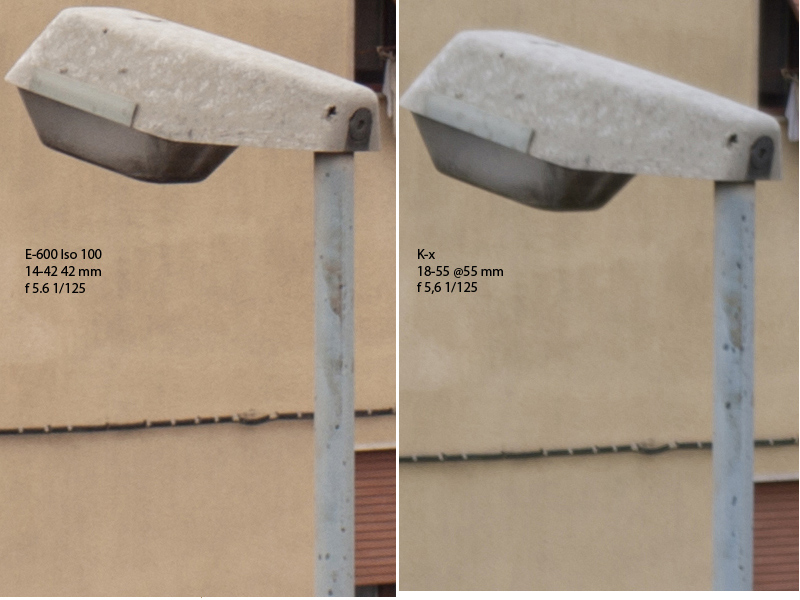

iso 100 tele

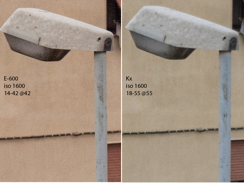

iso 1600 tele

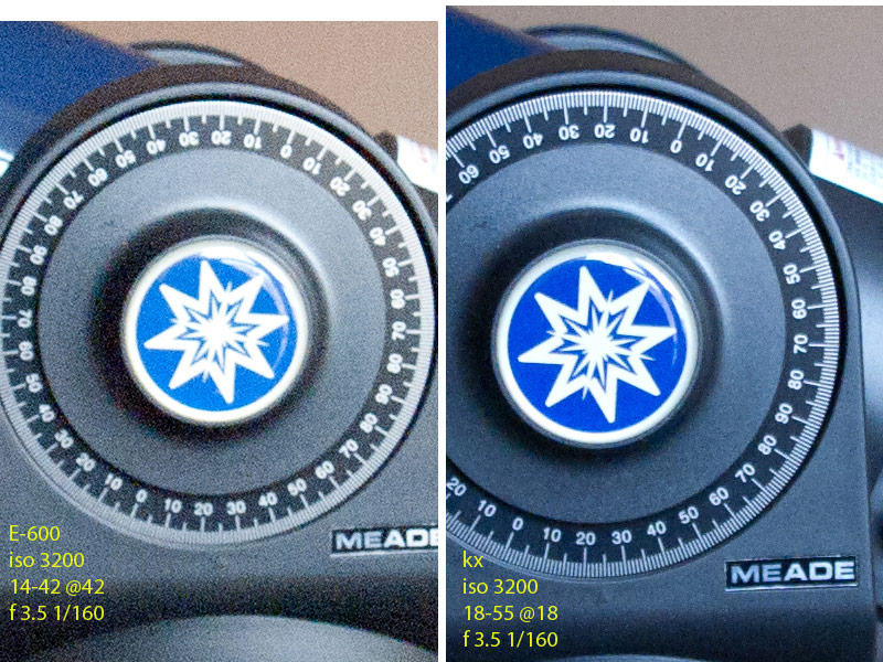

iso 3200 wide in interni
ehm scusate il 14-42 ovviamente è a 14 mm

100iso: la foto oly e' piu' nitida, la pentax sembra leggermente sfuocata
1600iso: nella oly si vede un po' piu' di dettaglio ma anche qualche "granello" di troppo. La pentax sembra piu' pulita
La mia opinione (buttata li, non sono esperto) e' che l'ottica pentax sia leggermente meno nitida alla focale usata. A 100iso lo si nota. A 1600iso invece la pentax "sembra" piu' pulita in quanto sia i dettagli che il rumore vengono sfuocati (e il rumore percio' si nota meno).
Nella 3200iso hai cambiato due variabili: iso e focale. Percio' non si puo' stabilire a chi attribuire il merito (nei confronti e' sempre meglio variare un solo parametro alla volta).

no, no frozen, scusa ho sbagliato nella didascalia, ma la focale è la stessa gli iso sono 3200 per entrambe e la E600 è a 14 mm

o forse non sono stato chiaro io.
Intendevo dire che prima hai scattato 2 foto a 100 iso 50mm circa, poi 2 foto a 1600 iso 50 mm, ma le ultime due sono 3200 iso 14mm circa.
Era meglio se le ultime due le facevi sempre a 50mm, modificando percio' un solo parametro, gli iso.
Si tratta di una regola generale, che si applica in svariati campi. Faccio una singola modifica e vedo le conseguenze. Se faccio piu' modifiche contemporaneamente non sapro' mai quale di queste abbia prodotto la differenza.

ah perfetto adesso ho capito... nei raw vedrai che ci sono serie omogenee nei crop ho solo messo quello che mi giustificava le affermazioni precedenti. l'ultimo crop a 3200 è in grandangolo e come vedi nonostante siano 3200 iso la foto è molto nitida e dettagliata...
