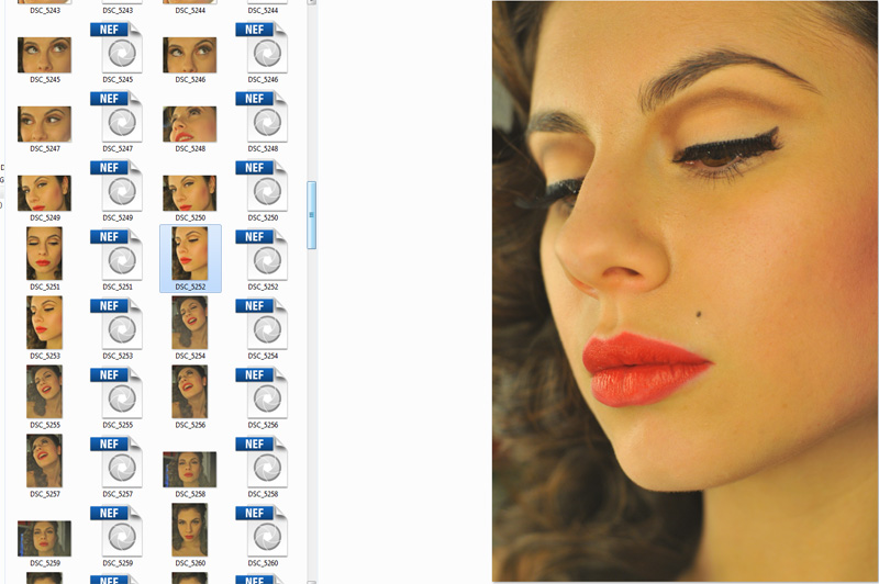

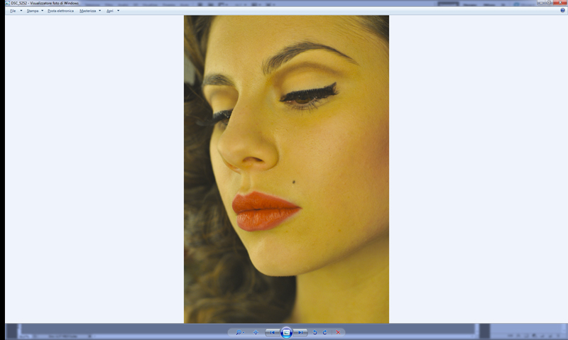

Poi mi sapreste dire come mai queste 2 differenti visualizzazioni tra anteprima ed il visualizzatore di foto di windows (che è la stessa di photoshop)?
 Dimensione:  145.46 KB
 Visualizzato:  File visto o scaricato 2213 volta(e)
 Dimensione:  156.9 KB

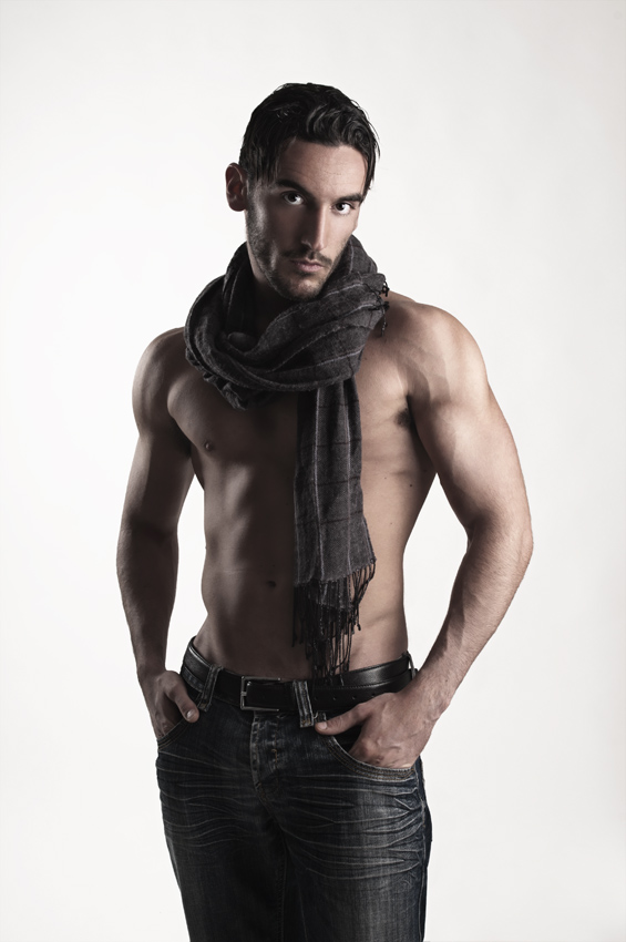

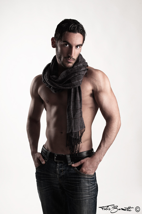

Altro problema.
Ho calibrato il monitor ed oltre al "problema" di cui ho parlato sopra ne ho uno più serio.
Ho i file salvati in psd e jpg
Dopo aver post prodotto la foto con tutti i livelli converto il file in profilo sRGB e creo il jpg ed i colori vengono mantenuti. Ora che è arrivato lo schermo nuovo, se vado ad aprire i vecchi file psd li vedo di un colore (totalmente sbagliato) mentre i jpg sono corretti.
All'apertura del psd mi dà 3 opzioni.
Usa il profilo incorporato (anziche lo spazio di lavoro)
Coverti i colori del documento in spazio di lavoro
Elimina profilo incorporato (non gestire i colori).
L'ultima fa assomigliare vagamente lo scatto alla versione jpg (che dal punto di vista dei colori è quella corretta). Cosa succede?
Inserisco 3 immagini di esempio
La prima è il psd aperta con
La seconda con
La terza il jpg
e linko la foto inserita tempo fa sul forum
http://www.photo4u.it/viewcomment.php?pic_id=502264
 Dimensione:  144.56 KB
 Visualizzato:  File visto o scaricato 2187 volta(e)
 Dimensione:  143.8 KB
 Dimensione:  161.36 KB

Riguardo alla differente visualizzazione tra l'anteprima ed il visualizzatore di Windows è facile che la causa sia che l'anteprima non tiene conto del profilo del monitor.
Riguardo alle foto del modello serve qualche informazione in più: qual'è il profilo associato ai PSD? Qual'è il profilo impostato come spazio di lavoro in Photoshop?
