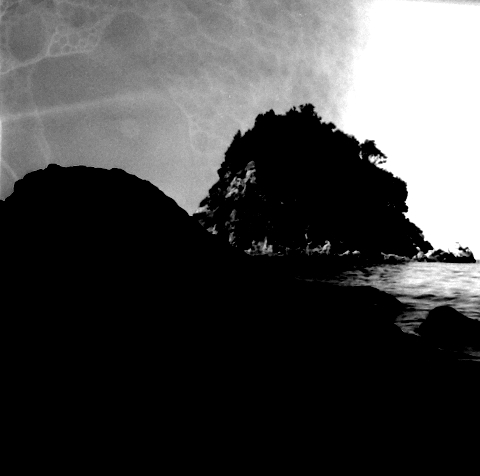

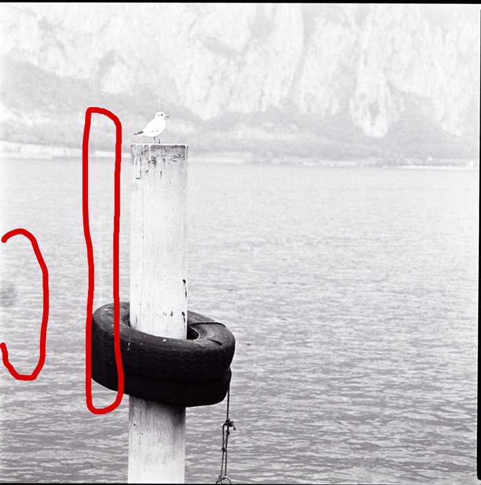

salve a tutti
da qualche mese sono passato al mf.

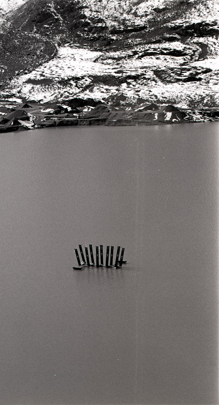

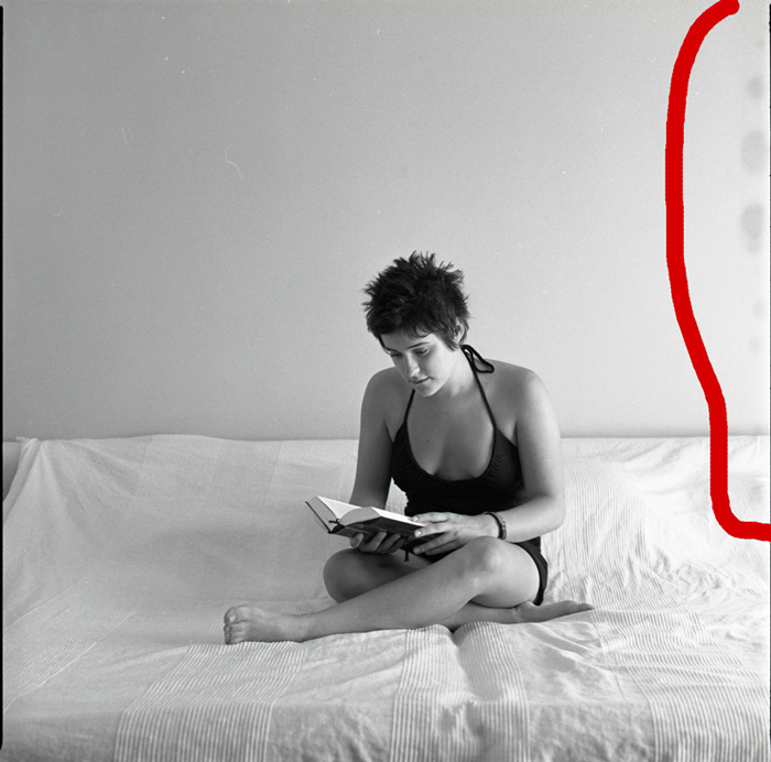

Utilizzo una Bronica sqai...dopo i primi sviluppi andati a buon fine ho cominciato a riscontrare orribili macchie sui negativi (che allego).
Parlandone con altri utenti e, con il mio stampatore, siamo giunti alla conclusione che il problema possa essere nel trattamento chimico...magari associato ad un maldestro caricamento del rullo nella spirale.
Ho prestato maggiore attenzione a questi aspetti e il problema seppur ridotto è ancora presente.
Il caricamento nella spirale non è sempre stato agevole...ma grossi ostacoli non ne ho mai incontrati.
Vi chiedo se avete avuto esperienze simili a quelle che allego e come li avete risolti.
le scansioni le ho lasciate esattamente come uscite dallo scanner con tanto di fondo colorato.
grazie in anticipo

Trix in rodinal 1+50 (33% contrazione)
ilfostop 1+19
rapid fixer 1+9

Ilford 400 iso in rodinal 1+50 (33%contrazione)
ilfostop 1+19
rapid fixer 1+9

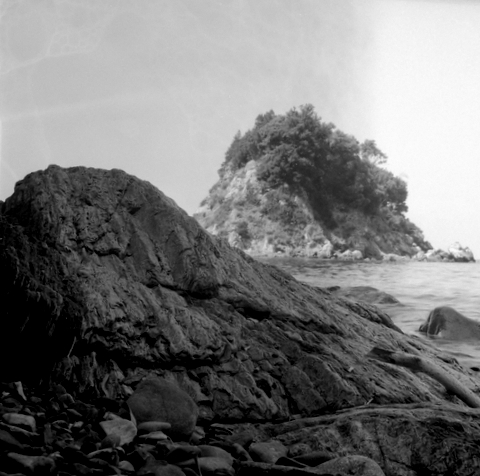

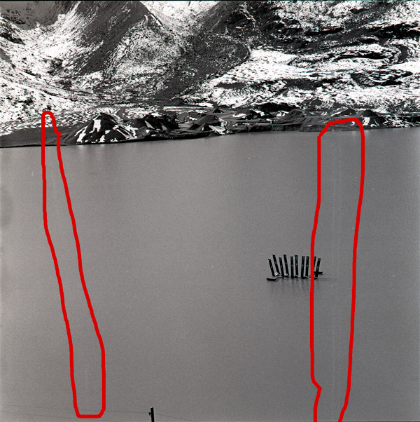

Trix in rodinal 1+25
ilfostop 1+19
rapid fixer 1+4
le cose sono migliorate....ho usato chimici freschi e il fissaggio l'ho diluito 1+4 e non più a 1+9...ma nacora non ci siamo

stesso rullo della precedente

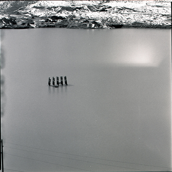

MessaggioInviato: Mar 26 Ott, 2010 5:10 pm    Oggetto: Rispondi con citazione
stesso rullo di quella sopra...ma senza difetti

le macchie sul bordo del frame sono quasi sicuramente dovute alla presenza di schiuma e forse anche poco liquido nella tank.
Quelle rettilinee in mezzo al frame non lo so, le vedo male, e sembrano righe ma mi pare di capire che non lo siano.
Prova a sviluppare un rullo con 550/600 di brodo invece dei canonici 500 ml

la schiuma deriva spesso da un cattivo lavaggio della tank.
la riga.....non saprei. calcare forse?

Righe bianche (nere nel negativo) sempre nella stessa zona delle foto, presenti in rulli diversi? Probabilmente infiltrazioni di luce in macchina.
Circa la schiuma ...in genere l'effetto è diverso. Pero' puo' darsi. Evita di versare l'imbibente nella tank e lava benissimo tutto quello che ci pucci dentro ....spirali comprese. Smile
Ovviamente se usi sapone/detersivo per lavare gli accessori .....sciacqua bene!

ho pensato anch'io a possibili infiltrazioni di luce, ma hanno un'aspetto diverso...sono più nette....e dovrebbero presentarsi su tutti i frame del rullo , cosa che invece non accade.
Dovrebbero avere una forma e una collocazione sul negativo simile e invece non sembra essere così...
Dimenticavo....ho fatto sviluppare un rullo colore in laboratorio....e nessun problema....di questo tipo Grat Grat ...quindi qualche cazzata la combino io

Se son fatte con una macchina con otturatore a tendina ....e se il problema è nell'otturatore ....non è detto. Smile
Perche' non provi a sviluppare da solo un rullo fatto con una macchina diversa?

Le strisce bianche se sono longitudinali potrebbero essere segni di asciugatura. A volte l'imbibente troppo concentrato o troppo vecchio.
non mi sembrano drittissime. Se sono quello che intendo io terminano a forma di goccia.
Le macchie scure così non le ho mai viste. La schiuma a me è apparsa diversa:
Poco sviluppo e schiuma

Le strisce bianche come dice idani, si tratta di cattiva asciugatura.
Sò che mi tirerò addosso le ire di gran parte degli utenti, ma una bella passatina con due dita per togliere l'acqua in eccesso non fa male, a meno che non ti ritrovi mani da muratore con dita come lime......
Per i puntini non sò, ma per tagliare la testa al toro, se hai la possibilità, proverei con un'altra tank e se te li ritrovi ancora scattare con un'altra medio formato, così ti togli i dubbi su tank e fotocamera.
Ah! Ricordati di battere tre volte la tank alla fine di ogni agitazione.

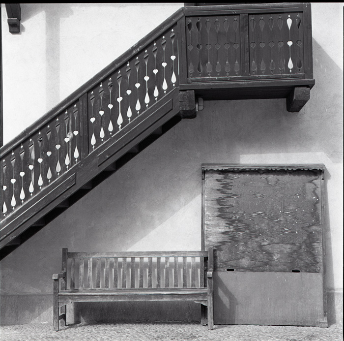

visto l'interesse dimostrato vi aggiorno sulla situazione...credo di possa sempre imparare qualcosa....
le bolle nere ai bordi del fotogramma sono da imputare alla chimica...intendo bagni probabilmente vecchiotti...non tanto lo sviluppo (rodinal) che è a perdere, quanto lo stop (ilfostop)...che uso 2-3 volte nell'arco di 2-3 settimane, lo stesso faccio per il fissaggio.
Ho cmq. rivisto un po' tutti i passaggi......meno imbibente,lavaggio accurato della tank e spirale...etc etc.

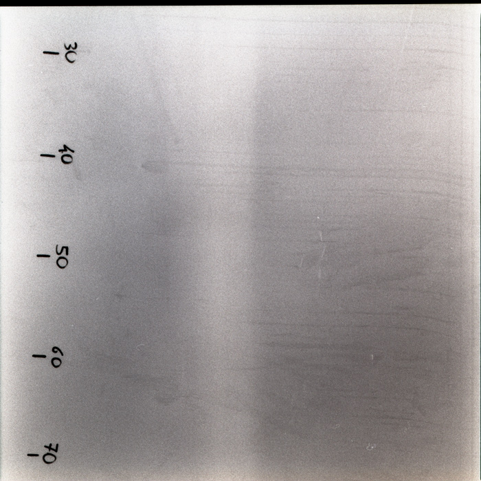

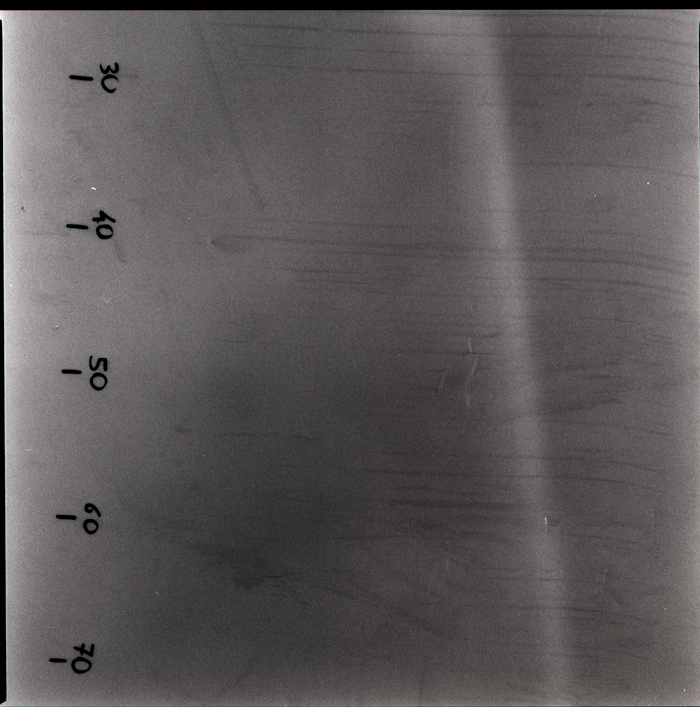

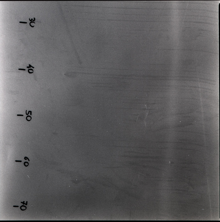

le righe bianche verticali invece...... ancora niente...ho fatto sviluppare un rullo in laboratorio...allego il risultato...
Ho utilizzato come sfondo una lastra di polistirolo bianco ad illuminazione piuttosto uniforme...le righe nere orizzontali sono sul polistirolo
credo prenda luce la macchina......chi me la venduta dice assolutamente no!!! tanto che svilupperà egli stesso un rullo per provare che il problema e dopo lo scatto e non prima
vi tengo aggiornati
