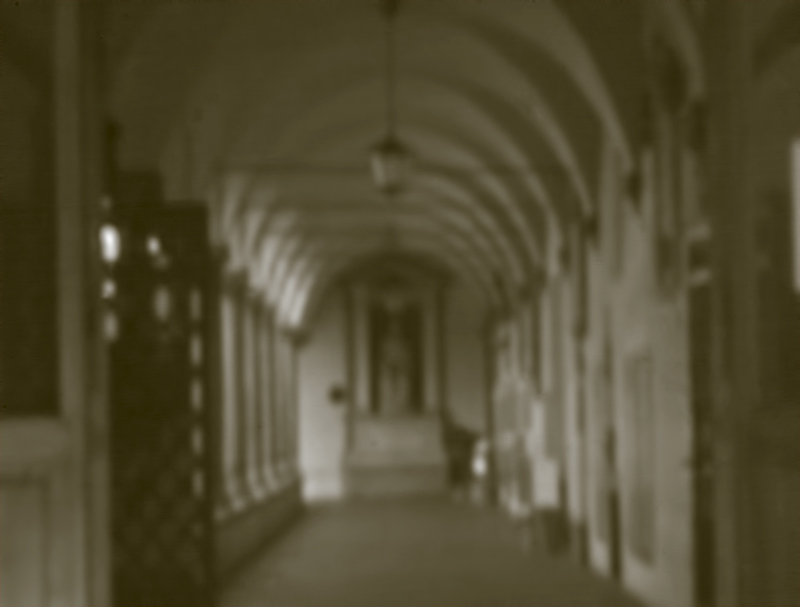

Apro questo post per parlare di fotografia stenopeica in generale e di fotografia stenopeica digitale in particolare.
La fotografia stenopeica è, per definizione, fotografia su pellicola; almeno fino ad ora è stato così visto che c'è chi, oltre a me, ha provato a trasferirla sul digitale.
Mi immagino i cultori della materia che frequentano questi posti gridare allo scandalo: "Ma come sul digitale!!! Ma dove va a finire la calma con la quale previsualizzare l'immagine... e il senso di sorpresa quando la sviluppi? Per non parlare del senso di incertezza derivante dal non sapere mai fino a quando non hai la foto in mano se hai inquadrato ed esposto bene!!!"
Ebbene,è tutto vero; mi limito però ad aggiungere che scattare con il foro stenopeico in digitale non toglie niente della sostanza di questo tipo di fotografia su pellicola e inoltre, sebbene io allora non pensassi neanche lontanamente alla fotografia, sono ragionevolmente certo che lo stesso tipo di obiezioni furono sollevate verso chi provò a proporre l'idea di una macchina fotografica senza pellicola ma con un sensore digitale.
Il mio scopo però non è sollevare un dibattito pro o contro la stenopeica digitale quanto quello di raccogliere esperienze, idee e foto (sopratutto) stenopeiche sia analogiche che digitali e mettere in comune tutto quanto abbiamo riguardo a questo argomento.
come dicevo da un pò di tempo mi interesso a questo tipo di fotografia molto particolare cercando portarla sulla mia Canon 40D.
Per realizzare il foro stenopeico adattandolo al mio caso ho seguito queste costruisci la tua stenopeica digitale indicazioni e questi sono i materiali che ho usato:
  1. tappo camera Canon Euro 6,00
  2. lattina Coca Cola Euro 0,80 (se ne comprate una cassa all'ingrosso risparmiate Smile )
  3. carta vetrata finissima Euro 0,20
  4. tubetto colla rimovibile Euro 2,5
  5. ago Euro 0,00 (in ogni casa ce n'è almeno uno)
per un totale di Euro 9,50, alla portata di tutti .... Smile
I risultati sono stati più o meno soddisfacenti, probabilmente perchè non ha ancora capito bene come realizzare il foro stenopeico e come calcolarne il diametro dato che è molto importante ai fini di questo tipo di fotografia.
Per chi si è incuriosito e volesse documentarsi metto alcuni link a siti di fotografi esperti in questa branca

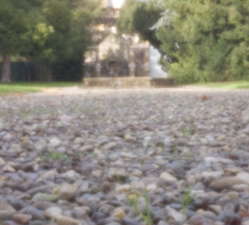

E adesso cominciamo con le foto, prima le mie, come vedete non sono poi questo granchè, servono solo per dare i lvia alla discussione e per far capire che anche con il digitale si può fotografare stenopeicamente... et voilà... il neologismo Smile
Spero che seguiranno anche le vostre, magari insieme a a qualche vostra riflessione o punto di vista sull'argomento
Esposizione di 10 secondi in pieno sole a 100 ISO

Esposizione di 24 secondi in ombra a 100 ISO
