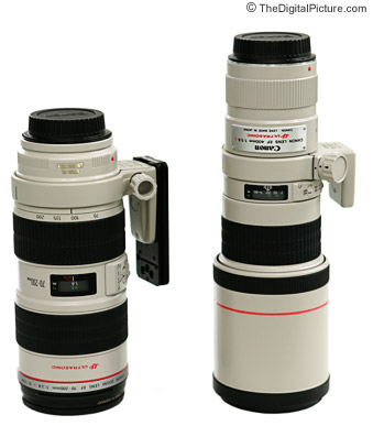

Alla fine penso andrò per la regola empirica però sorge un'altro problema, per esempio, alcuni marchi, come ad es. Gitzo indicano la lunghezza focale massima delle ottiche da usare in abbinamento con certi modelli, come mai?
Nel senso esistono ottiche a focali più lunghe che però pesano meno od uguale ad ottiche zoom ma con focali più corte.
Inoltre esistono pure casi in cui l'attacco dell'ottica sul treppiede si trova alla stessa distanza, questo nel caso si voglia considerare un maggiore sbilanciamento, in avanti, con ottiche più lunghe.
Ma quando l'attacco si trova alla stessa distanza credo che il problema non dovrebbe essere presente.
L'esempio in allegato confronta un:
70-200 f/2.8 con un 400 f/5.6
(il particolare nero nel 70-200 f/2.8 è un piatto aggiuntivo opzionale di un'altra casa, non c'entra ai fini del confronto).

Tipo nel 70-200, che ha un'attacco ben più lungo rispetto al 400 f/5.6, cosa penso positiva, è stato aggiunto un'ulteriore piatto.

Parlando di anelli per ottiche non buoni, non ho guardato quanto costano gli originali, però mi paiono esistono pure opzioni di terze parti (costose), oppure è sufficiente mettere un buon piatto sotto, per rimediare in queste situazioni?
spesso non basta mettere nulla sotto ma in mezzo tra la staffa e l'ottica come in caso di diversi nikkor.
gli anelli di terze parti spesso non ci sono, spesso sì e spesso costano un enormità rispetto all'ottica stessa.
idem gli originali: per un canon 100L l'anello treppiede originale costa 190 dollari...
Il ragionamento sarebbe, aumentando la lunghezza, variando di 1-2cm la distanza rispetto all'originale, dovrebbe aumentare pure la stabilità?
non è per nulla detto.
