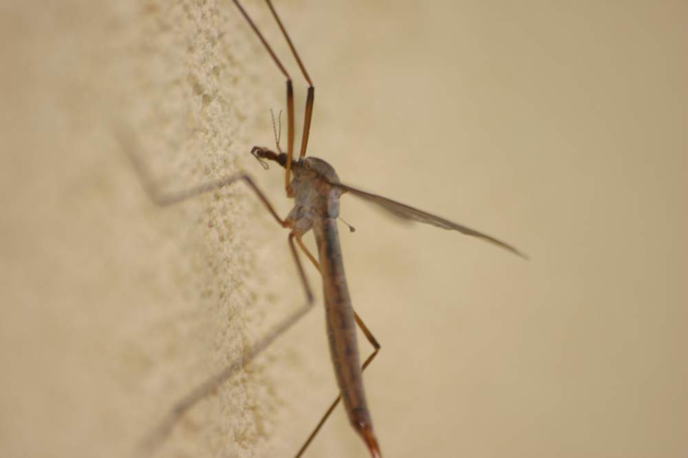

Ciao a tutti, ho acquistato un paio di settimane l'obiettivo in oggetto, l'ho usato molto molto poco per mancanza di tempo.
Facendo alcune foto ho notato, specialmente in macro, che nella messa a fuoco la striscia centrale e verticale è a fuoco e ai lati no (vedi esempio), tutto questo è normale?
Posto una foto di un soggetto con quanto descritto. Non è prorio il massimo, ma pazienza.
Che ne pensate di questa ottica?
Grazie a tutti

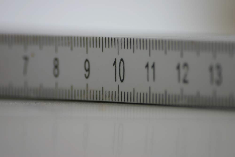

Oggi ho provato a fare il test per il front/back focus, riga a 45° e ho messo a fuoco il 10. Che ne dite puo andare bene?

Dati exif sulla foto, tempo, f, iso, ecc...
Ed effetivamente (dal basso delle mie competenze) tanto normale questa fotot non mi sembra

| Sei sicuro che la messa a fuoco sia precisa sul soggetto ?

Ciao, se per ipotesi la messa afuoco fosse spostata appena a sinistra, comunque le parti sfuocate a destra e sinistra della foto sarebbero normali?

| Posta altre prove, fai altri tentativi...

ragazzi, è semplicemente poca pdc...vi ricordo che è una foto scattata in modalità macro.

Questi sono i dati exif della foto con la riga (ovviamente la macchina era appoggiata):
Make : Canon
Model : Canon EOS 10D
DateTime : 2005:09:21 16:04:02
YCbCrPositioning : centered
ExposureTime : 1/25Sec
FNumber : F6,3
ISOSpeedRatings : 100
ExifVersion : 0221
DateTimeOriginal : 2005:09:21 16:04:02
DateTimeDigitized : 2005:09:21 16:04:02
ComponentConfiguration : YCbCr
CompressedBitsPerPixel : 2/1 (bit/pixel)
ShutterSpeedValue : 1/25Sec
ApertureValue : F6,3
ExposureBiasValue : EV0,0
MaxApertureValue : F5,6
MeteringMode : Division
Flash : Not fired
FocalLength : 300,00(mm)

proca a chiudere il diaframma e usare il flash quando fai macro, almeno per iniziare. Non partire subito a fare foto con pdc di frazioni di millimetro: richiedono cavalletto, soggetto fermo e molta esperienza su come inquadrare.
Es classico di posa per macro: focale a 100mm: diaframma 16, tempo 1/200s flash a 100 iso.
L'af dell'ottica mi sembra molto ben allineato.
Prova ancora che i risultati miglioreranno...

| A che distanza, focale e diaframma hai scattato per il test front/back focus ?

| Ciao, distanza 1.5 mt e focale 6,3
