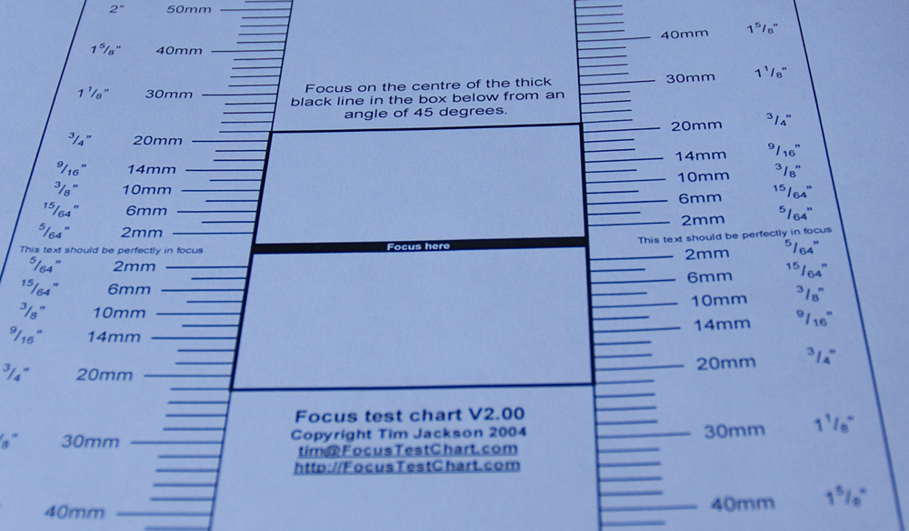

MessaggioInviato: Ven 28 Mgg, 2010 1:39 pm    Oggetto: Prova con il Test Chart Rispondi con citazione
Oggi ho fatto la prova con il Test Chart...a mio parere una vera disfatta...
La prima prova è con l'ottica a 70 mm, il fuoco mi sembra a + 10 mm e ancora è niente ...

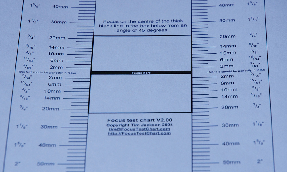

Adesso passo alla focale 18 mm, errori d'angolo a parte, l'errore sul fuoco è enorme

Le foto le ha scattate su cavalletto e con autoscatto?
Nicola Cagliari
Iscritto: 21 Giu 2005
Messaggi: 74
MessaggioInviato: Sab 29 Mgg, 2010 3:33 pm    Oggetto: Rispondi con citazione
Si, non ci sono attenuanti.
