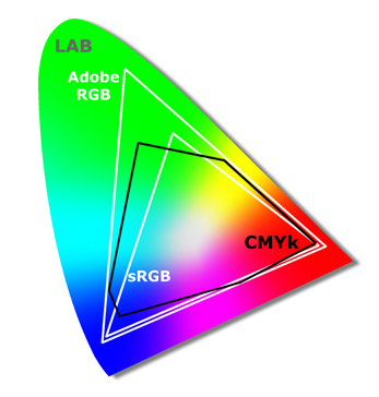

A tutto quello che ti suggerisce molto correttamente Filip, aggiungerei di fare attenzione a non usare "Assegna profilo", ma (come dice Filip) "Converti in profilo". Questo dovrebbe evitare che i colori ti cambino.
@luke78: AdobeRGB ha un gamut un più esteso di sRGB, come si vede in questo schemino trovato in rete (un po' troppo schematico....).
 Dimensione:  66.86 KB
 Visualizzato:  File visto o scaricato 1298 volta(e)
