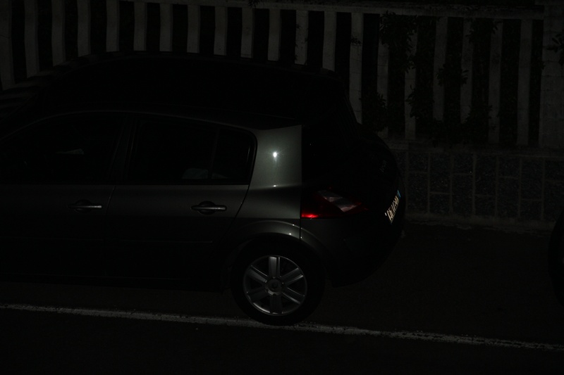

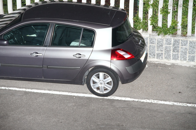

Avevate ragione, arrivato il secondo nissin ma niente da fare, stessi problemi come il primo.
Allego du foto, la più scura in ttl, l' altra in AV mode.
Ditemi Voi

biberon
Iscritto: 01 Feb 2006
Messaggi: 4089
Località: porto recanati (MC)
MessaggioInviato: Ven 04 Giu, 2010 10:49 pm    Oggetto: Rispondi con citazione
provalo in M sulla macchina e flash in ttl vedi come espone...mi sembra difficile espo così strane...
oppure un muro bianco sempre in espo manuale sulla macchina e flash in ttl...dovrebbe venire un grigio medio!!! Ok!
