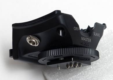

Ciao a Tutti,
ho necessità di utilizzare il sistema Elinchrom Skyport Universal Trigger
con i miei due flash Speedlite 580EX.
Chi me lo vende lo usa con 2 cavi sincro per il modello 580EXII, vorrei
capire se il 580 vecchio tipo è compatibile o se servono ulteriori accessori
per poter collegare i ricevitori del sistema Elinchrom ai miei due flash.
Grazie!
Saluti,
Prag.

Pragmatiko
Iscritto: 01 Ott 2006
Messaggi: 359
MessaggioInviato: Mar 02 Mar, 2010 5:33 pm    Oggetto: Rispondi con citazione
Ecco l'unica presa che hanno i miei 580EX:
http://farm3.static.flickr.com/2682/4400981899_c8a16003dd_b.jpg
Che ne pensate?

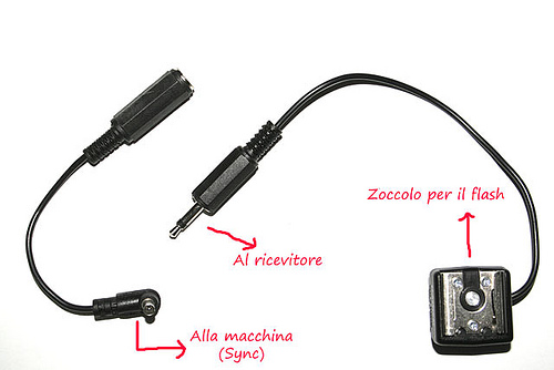

Pragmatiko ha scritto:
Sì, ma sul flash esterno 580EX, il ricevitore Elinchrom come lo collego?.
Cosi' .... (il cavetto sulla destra).

Pragmatiko
Messaggi: 359
MessaggioInviato: Mar 02 Mar, 2010 6:10 pm    Oggetto: Rispondi con citazione
Oh, adesso ci siamo! Ok!
Questo zoccolo con l'uscita jack è compreso che voi sappiate nel kit
Elinchrom di cui parliamo?
In alternativa, dove lo trovo?
Altra domanda:
se collego il flash allo zoccolo (come in figura), poi come lo posso fissare
ad un cavalletto?
Grazie mille!

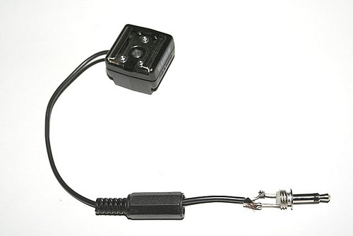

Shedar
Iscritto: 06 Dic 2007
Messaggi: 3642
Località: Amena
MessaggioInviato: Mar 02 Mar, 2010 6:14 pm    Oggetto: Rispondi con citazione
Te lo costruisci ... Smile
http://www.tuttofoto.com/Catalogo.abl?cmd=md&id_marca=0&flg_stockOfferte=&id_articolo=4291301
Lo tagli ....e saldi il jack che comprerai a pochi centesimi da un ferramenta. Smile
