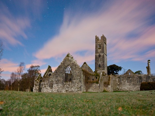

Wildrocker ha scritto:
Si beh posso scegliere un altro momento della giornata...Però siccome che ho visto foto di cascate a "effetto latte" che sembrano essere state fatte in pieno giorno mi chiedevo come posso fare.
sembrano, appunto! in realtà si fanno nelle primissime ore di alba o alla fine del tramonto, quando non di notte, magari con luna piena, e esposizioni nell'ordine dei minuti/decine di minuti.
ti allego un'immagine esplicativa, presa dal sito: DPS.
Another long exposure example. This image was actually taken around 11pm with a 60 second expsure at f/4. Full moon gave color to the scene.
 Dimensione:  64.6 KB
 Visualizzato:  File visto o scaricato 4332 volta(e)
