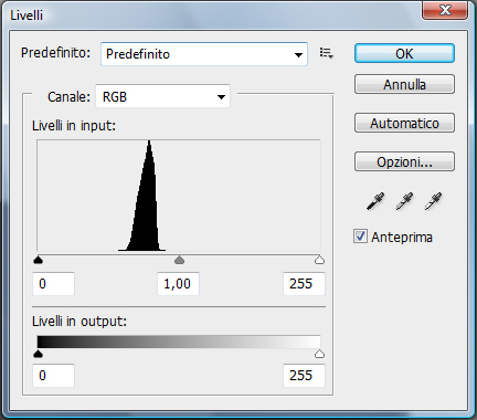

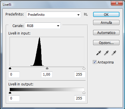

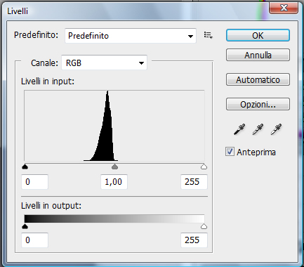

Ho fatto allora delle prove con la mia Nikon D80 nel seguente modo:
ho fotografato un foglio bianco con misurazioni Matrix, Media e Spot e ho ottenuto i seguenti risultati:
- Matrix: il cuneo dell'istogramma che ho ottenuto si trova leggermente spostato a sinistra di "lilvelli" (figura 1);
- Media e Spot: il cuneo dell'istogramma si trova ancora pò più spostato a sinistra (figura 2 e 3).
Quindi gli esposimetri delle fotocamere digitali sono effettivamente tarati sul grigio medio o sto sbagliando io ad interpretare i risultati?
Spot

Media
 Dimensione:  99.68 KB

Matrix
 Dimensione:  98.15 KB

sicuro che il foglio bianco fosse illuminato in maniera uniforme?

ho eseguito le foto all'aperto e con il cielo coperto. Penso che la luce sia abbastanza uniforme.

dall'istogramma non si direbbe: in teoria dovresti vedere una sola linea verticale o una campana molto sottile: i pixel dovrebbero essere composti tutti più o meno dello stesso grigio.
come avevi settato la macchina?

A parte i tre modi di misurazione (Matrix, Media e Spot) ho eseguito gli scatti in modalità Program e bilianciamento del bianco su Automatico (ma questo non dovrebbe influenzare la lettura visto che gli esposimetri non sono tarati per riconoscere la temperatura di colore),

Quindi come mai, specialmente nelle foto effettuate con misurazioni Media e Spot, il cuneo dei Livelli è spostato a sinistra e non si trova al centro?

La risposta risiede nel fatto che, le fotocamere e gli esposimetri, nonchè gli istogrammi, non sono strumenti di misura di precisione.
Servono solo a dare un'idea "sufficientemente" precisa delle luminosità.
Inoltre, secondo una mia personale ipotesi, ritengo che in diverse fotocamere vi sia una leggera sottoesposizione di default allo scopo di limitare la possibilità di bruciare le alte luci.
Infatti, nel digitale, mentre una leggera sottoesposizione è facilmente recuperabile, un'alta luce bruciata non lo è affatto.
Indicativo di ciò è proprio la minore sottoesposizione operata in lettura matrix, in quanto è logico aspettarsi che questo tipo di lettura bilanciata, tenga conto a priori delleffetto delle alte luci.
Riguardo la forma "larga" dell'istogramma, direi che è importante l'influenza della vignettatura dell'ottica.

Gli esposimetri per luce riflessa sono strumenti precisi, tarati sul cosiddetto grigio medio 18%.
Questo grigio speciale è stato creato convenzionalmente poiché si è "scoperto" empiricamente che nella maggioranza delle scene riprese in esterni la media della luce riflessa dagli elementi inquadrati corrisponde a circa il 18% della luce incidente (quella che colpisce gli oggetti).
Quindi un semplice esposimetro per luce riflessa posto davanti ad una qualsiasi scena si comporterà come se questa riflettesse (nella media dei suoi elementi) il 18% della luce incidente. L'esposimetro, posto davanti ad una superficie di un unico (qualsiasi) colore uniforme, continuerà stupidamente a credere che questo rifletta il 18% della luce.
Questa è la ragione per la quale se fotografo uno sciatore vestito di bianco, sul campo da sci, con il cielo nuvoloso bianco di sfondo otterrò una foto sottoesposta, mentre se fotografo l'uomo nero, vestito di nero dentro una miniera di carbone avrò un errore di sovraesposizione. Nei due casi l'esposimetro non è in grado di capire che la scena riflette una quantità di luce molto lontana dal grigio medio 18%.
Dopo questa premessa che mi pareva utile a ricollocare la questione, torniamo a bomba sulla domanda: "Perché l'istogramma non è centrato?".
Sulle nostre reflex (per fortuna o purtroppo?) non abbiamo "a bordo" un semplice esposimetro, ma un "sistema esposimetrico". Cioè un sistema che prende il dato dell'esposimetro e lo modifica sulla base di una "logica". Questa logica è programmata dagli ingegneri di Nikon, Canon ecc. per dare il migliore risultato nelle situazioni di ripresa più comuni.
Forse sarà pure un bene, ma di fatto quello che noi leggiamo non è il dato puro rilevato dall'esposimetro.
La logica con cui è programmata la reflex di Saref ha probabilmente un atteggiamento un po' conservativo per non rischiare bianchi sovraesposti.
Questo sposta l'istogramma un po' a sinistra.
Diversi settaggi della misurazione (Matrix, media, spot) possono avere sotto logiche diverse.
