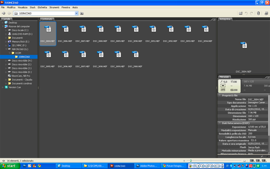

Come da titolo, ho riesumato bridge dopo aver letto diversi topic ma dopo averlo aperto ho notato che i NEF che ho scattato con la D60 non mi appare l'anteprima nel riquadro a destra. Non sono molto pratico con bridge, l'ho usato un po' di tempo fa poi l'ho accantonato perchè mi pareva un po' lento, ora invece l'ho ripristinato ma non so se è un'impostazione che ho io errata o è proprio normale che Bridge non mi fa vedere l'anteprima del nef. Quando ci faccio doppio clic mi apre direttamente PS e CameraRaw.
Mi sarebbe estremamente comodo riuscire a vedere prima l'anteprima ovviamente....
Grazie mille.

Controlla nelle impostazioni com'è configurata la creazione delle miniature e scegli "alta qualità".
Controlla dove è salvata la Cache e spunta la casella che te la fa creare nella stessa cartella dove sono le foto. Aumenta un po' lo spazio a sua disposizione.
Chiudi Bridge e riaprilo.
Cancella la cache.
Se non funzia, meglio reinstallare.
