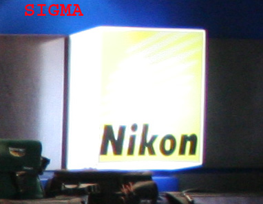

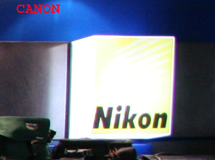

Salve a tutti, mi sono deciso a comprare un super grandangolo da utilizzare con la mia 20D.
Ieri pom ho provato le due ottiche in oggetto ed ho notato grosse differenze.
Il canon è molto più leggero ed anche al tatto sempre di materiali più scadenti, ma questa può essere un'impressione personale visto che tutti gli altri obiettivi EF-S posso dare questa sensazione.
Ho notato che il canon apre un po' di più, come se fosse un 9,5mm (si può anche dire che il sigma apre di meno come se fosse un 10,5mm) ma questo comporta una maggiore distorsione ai bordi.Ho preso come paragone un'insegna luminosa Nikon di forma quadrata all'interno del negozio e con il canon, oltre ad avere una forma più vicina a quella di un rombo, ho notato anche che sul bordo esterno dell'insegna c'era un alone viola, quindi segno di aberrazione cromatica.Con il sigma non ho notato segni di aberrazione e l'immagine era più quadrata.
Non ci volevo credere e sono rimasto un po' sorpreso.
La canon 20D l'ho impostata con il selettore in program (P) e l'ho lasciata fare!!!!
Ho continuato ad analizzare le immagini ed ho notato che con il sigma le immagini vengono più calde.
Questa cosa mi ha sorpreso ancora di più.......come è possibile che lasciando la stessa impostazione di WB ci sia una notevole differenza di temperatura colore???
A questo punto ho pensato che forse l'aberrazione cromatica che ho visto con il canon sia accentuata dal fatto che la foto scattata con il canon tende di più ai colori freddi e quindi il violaceo, risultato dell'aberrazione cromatica esistente, viene messo ancora di più in risalto.A breve posterò alcune foto con in evidenza i particolari sopra descritti.

MessaggioInviato: Dom 28 Ago, 2005 11:37 am    Oggetto: canon vs sigma Rispondi con citazione
foto crop 100% e con PS ho solo tagliato la foto!

Sinceramente, a vedere così, mi sembra meglio il Canon.
MessaggioInviato: Mar 30 Ago, 2005 10:28 am    Oggetto: Rispondi con citazione
si, anche a me sembra meglio il Canon! Smile

...ma avete letto quello che ho scritto o avete visto solo le figure?????
anche guardando solo le foto, non capisco come fate a dire che è meglio il canon!!
non conta solo la luminosità in una foto.....anzi!!!!

MessaggioInviato: Mer 31 Ago, 2005 7:58 am    Oggetto: Re: grandangoli Rispondi con citazione
Ho letto, fidati.
Ma a giudicare dalle foto mi sembra sempre meglio il Canon.
Guarda bene la scritta Nikon, quella fatta con il Canon ha i bordi leggermente più nitidi e non ci sono "infiltrazioni" di luce all'interno della scritta. In pratica, è bella nera, invece in quella fatta con il Sigma c'è qualche sbavatura.

MessaggioInviato: Mer 31 Ago, 2005 10:28 pm    Oggetto: grandangolo Rispondi con citazione
posso essere d'accordo con quello che dici, ma sinceramente essendo un grandangolo molto spinto io giudicherei il risultato più per quanto riguarda la distorsione!!
Cmq le lenti di qualità non lasciano tutta quella aberrazione cromatica.....vedi sulla foto del sigma quante ce ne sono di meno?
Quindi concludo dicendo che mentre la nitidezza si può migliorare in fase di fotoritocco o direttamente dalla macchina, l'aberrazione cromatica (sinonimo di qualità delle lenti) non credo che sia molto semplice da correggere.....non parliamo poi della distorsione!

MessaggioInviato: Mer 31 Ago, 2005 10:47 pm    Oggetto: Re: grandangolo Rispondi con citazione
Sì, ma dove la vedi tutta questa aberazione cromatica nel Canon ?
E poi hai fotografato un insegna luminosa, forse la situazione più difficile da risolvere per un obiettivo e nell'immagine del Sigma io contino a vedere la scritta Nikon più impastata che sul Canon, e neanche questo lo correggi con un fotoritocco.

MessaggioInviato: Mer 31 Ago, 2005 11:03 pm    Oggetto: grandangolo Rispondi con citazione
controlla il bordo destro dell'insegna luminosa....lo vedi tutto quell'alone viola che sulla foto fatta con il canon è molto più evidente e spesso?
Quello è il difetto.....ma cosa ugualmente grave è la distorsione.
Vedi nella foto fatta con il canon, l'insegna è più a forma di rombo, mentre nel sigma è più quadrata.
La nitidezza si corregge facilmente con PS...........
