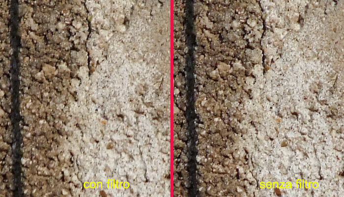

Ieri ho montato un filtro uv della Hama davanti alla s100fs, ma ho notato che alla massima focale c'è una caduta di qualità pazzesca... ma come mai??? Surprised Non mi è mai successa una cosa del genere! Il filtro è nuovo ed in perfette condizioni, è pulitissimo e senza alcun graffio... MISTERO! Triste
Guardate qui: a sinistra senza filtro e a destra con filtro Mah

Da Wikipedia (in fondo alla pagina nelle "Controindicazioni":
Tutti i filtri fotografici creano un nuovo livello vetro-aria che deve essere attraversato dalla luce per raggiungere la pellicola o il sensore. Questo comporta sempre una pur minima attenuazione e una perdita di definizione dell'immagine. Filtri di qualità superiore aumentano la trasmissione della luce, riducendo questo tipo di aberrazioni. È quindi consigliabile utilizzare il filtro solo quando necessario o come protezione per la lente frontale dell'obiettivo ove l'attività fotografica si svolga in situazioni insicure o instabili.
Per questo motivo che ho sempre sconsigliato lenti di protezione se proprio non è necessario.
Poi, c'è da tener conto anche del fattore di ingrandimento che nel caso della s100 è di 4 volte e quindi, qualunque difetto ottico viene moltiplicato di 4 volte.

Premesso che condivido quanto detto da Filip... sicuro che la seconda foto sia perfettamente a fuoco? Imbarazzato

A me sembra davvero strano...
Mmmmm Mmmmm Mmmmm Mmmmm Mmmmm Mmmmm
Ho montato un filtro UV sulla S100 la settimana dopo averla acquistata... un filtro senza pretese, "dalla Cina con furore", pagato davvero una miseria.
L'ho tolto solo in un paio di occasioni, quando lo scatto era a rischio flare (effettivamente il filtro lo amplifica maledettamente). Ma non ho mai avuto decadimenti qualitativi, con nessuna focale utilizzata. A tutto tele è una lama sia con che senza filtro UV...
Di recente ho provato anche un UV Cokin sulla S100... stesse identiche performance, mai perdite di dettaglio.
Non so davvero cosa dire... provare un altro filtro mi sembra l'unica soluzione...

La macchina no di certo Very Happy Ho scattato una decina di foto con e senza. E' proprio il filtro a fare così, a basse focali non si nota affatto. Con la s9600 non succedeva, anche con i filtri più economici...

Secondo me il filtro non e' colpevole.
Semplicemente la seconda immagine e' micromossa, lavorando a tutto tele e prossimi ai tempi di sicurezza e' facile ottenere qualche scatto ok e altri no. Ciao

Dici? Io ci riprovo comunque non dimentichiamo che la s100 ha lo stabilizzatore e che i tempi di scatto erano molto veloci...

Riprova usando un treppiede, impostando la stessa coppia tempo-diaframma per entrambe le foto e bloccando il fuoco. In questo modo l'unica variabile rimane la presenza del filtro.

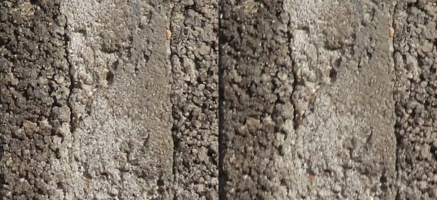

Si comunque avevo già scattato con treppiede e con le stesse identiche impostazioni. Ecco ho riprovato, io una bella differenza continuo a vedercela...

...io onestamente, in questa, non ci vedo niente.
Nell'altra si, ma questa - per me - è buona.

mike perdona se ti correggo ma io vedo in quella con il filtro cmq una perdita di nitidezza la parte piu' bianca è impastata

Comunque sarà sicuramente il filtro ad essere di fattura economica. Poco male, ne ricaverò una lente macro Very Happy

beh visto le altre foto che hai fatto con la s100fs penso proprio sia il filtro!

Anch'io

Vabbè, forse ho l'occhio un po' stanco dopo aver lavorato su tanti crop in un altro 3D spaventato!
