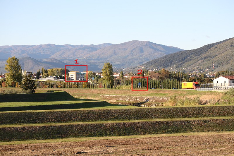

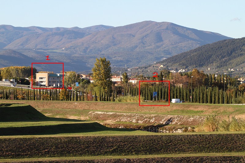

L'idea era di fare qualche confronto diretto tra queste due fotocamere per evidenziare soprattutto alcuni aspetti delle differenze qualitative dei rispettivi sensori: quello della Canon EOS 5D, presentato oltre 4 anni fa e realizzato con tecnologia da 8.2 µm, e quello della Canon EOS 7D, presentato poche settimane fa e realizzato con tecnologia da 4.3 µm.
La priorità è stata quella di mantenere impostazioni più simili e controllate possibile tra i quattro scatti della stessa scena, realizzati su treppiede con blocco dello specchio e scatto ritardato, con la stessa lente (Canon EF 100mm f/2.8 L Macro IS USM, tanto per verificare anche l'inaspettata bontà di tale lente all'infinito), stessa apertura (f/5.6), a ISO 100 e a ISO 1600 (ho evitato 3200 poiché nella 5D è fornita unicamente come sensibilità estesa), AWB, misurazione valutativa e autofocus (col LiveView avrei forse ottenuto un'accuratezza migliore, ma poiché sulla 5D non è disponibile ho evitato). Le foto sono state fatte tutte in RAW e poi sviluppate con DPP mantenendo a 0 tutte le opzioni (luminosità, contrasto, luce, ombra, tono colore, saturazione, nitidezza, ottimizzazione automatica della luce, rumore luminanza, rumore crominanza, illuminazione periferica, distorsione, aberrazione cromatica, sbavatura colore).
Vediamo quindi intanto la scena inquadrata, cioè il fotogramma completo sia dal punto di vista della 5D che della 7D. Nelle immagini sono evidenziate le due zone che riguarderanno i successivi ingrandimenti al 100%.
Canon EOS 5D
 Dimensione:  146.56 KB
 Visualizzato:  File visto o scaricato 12172 volta(e)
Canon EOS 7D
 Dimensione:  155.64 KB

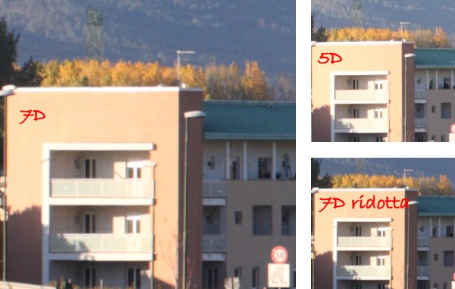

Cominciamo con quello che è, secondo me, il punto più dolente, cioè il rumore digitale. Partiamo da ISO 100. Nell'immagine sottostante c'è un dettaglio della zona 1, ripreso prima con la 7D, poi con la 5D e infine con la 7D riducendo l'immagine alla dimensione di quella della 5D. Come si nota nella parte ombraggiata del palazzo la 5D restituisce un colore pressoché perfettamente omogeneo, mentre la 7D ha un po di grana, visibile anche nel tetto verde e nella vegetazione lontana più scura. Tuttavia, riducendo le immagini alla stessa dimensione, la 7D raggiunge le prestazioni della 5D.

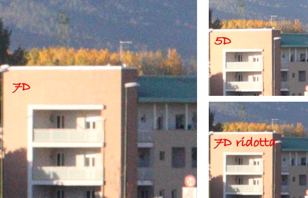

Ovviamente non ha molto senso scattare a ISO 1600 in pieno giorno, motivo per il quale sarà bene concentrare la nostra attenzione nelle zone di ombra. Qua la 7D evidenzia una quantità nettamente maggiore di rumore rispetto alla 5D, tuttavia riducendo a pari dimensioni la situazione si ribalta e anche la nitidezza, come ci si poteva aspettare, ne guadagna un po' (si rammenti che su queste immagini non è stata applicata alcuna post produzione).

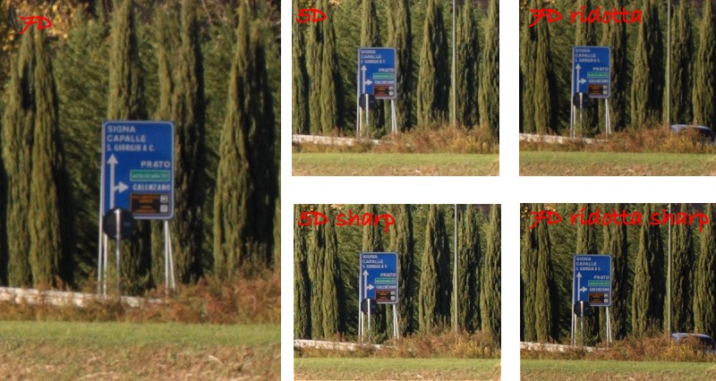

Evidentemente quasi quadruplicare la densità dei pixel pretende un suo prezzo, che è appena colmato dai miglioramenti tecnologici e costruttivi derivanti dai quattro anni di distanza tra i due progetti. Tuttavia, mentre sul versante del rumore si può quindi affermare che non ci sono enormi differenze tra le due fotocamere, sul lato nitidezza ovviamente la situazione è completamente differente. Disponendo di una buona lente (o chiudendo opportunamente il diaframma di una lente mediocre), la 7D è in grado di fornire come da contratto quasi il quadruplo dei dettagli, come ben evidenziano gli ingrandimenti della zona 2.
Il cartello stradale è perfettamente leggibile nell'immagine della 7D, mentre sulla 5D anche le scritte più grandi sono praticamente illeggibili. Se poi si applica un po' di sharpening (anche solo quello brutale di default, senza scomodare la maschera di contrasto), l'immagine della 7D diventa leggibile (seppur non senza qualche difficoltà) persino nella versione ridotta.

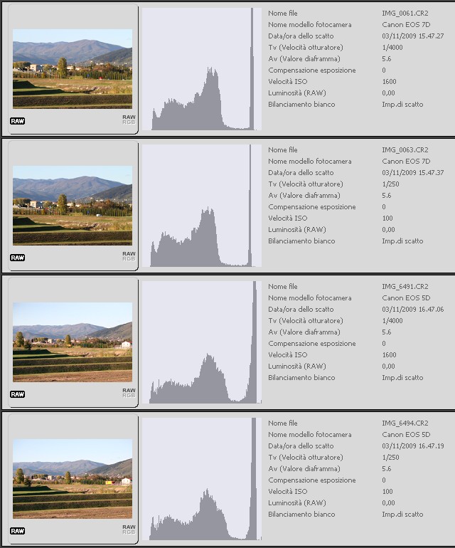

Ultimo inaspettato aspetto: a giudicare dagli istogrammi forniti da DPP, nonostante il forte rimpicciolimento dei fotositi la 7D ha una gamma dinamica maggiore di quella della 5D. Nei grafici della immagini della 7D, infatti, a parità di illuminazione e (quasi) di scena c'è più margine sia oltre le alte luci che oltre le ombre!
Il sensore della 7D è insomma globalmente davvero ottimo: quattro anni non sono passati invano. Dispiace un po' per il maggior rumore digitale a bassi ISO, motivo in più per attendere una versione a pieno formato della 7D con possibilmente non troppi Mpixel, ma per tutti gli altri aspetti questa 7D si conferma una fotocamera veramente ben realizzata.

L'avere i 2 corpi a disposizione e' molto interessante per mettere alla luce i progressi tecnologici dei nuovi sensori molto affollati , tuttavia io rifarei le prove usando almeno la stessa inquadratura .
Se usi sempre il 100mm arretra con la 7d fino a trovarti la stessa cornice , oppure usa uno zoom cosi' sei piu' sicuro di mantenere la stessa prospettiva .
Poi proverei a ricampionare i file da 12 megapixel fino a 18 come la 7d .
Che ne pensi?

Sul campo, quando si usa una qualsiasi fotocamera, a prescindere dal sensore o formato della pellicola, di fatto si usa la lente giusta per inquadrare cio' che serve. Corretto? Smile
voglio dire che se, ad esempio, vorro' fare un primo piano che comprende solo la testa di una persona non usero' la stessa lente con due sensori diversi per poi, eventualmente, croppare ....ma mettero' una lente piu' lunga su FF per riempire il fotogramma.
A mio parere, se fai questo tipo di prova (stessa inquadratura) .....potresti avere sorprese. Se hai voglia ....mi piacerebbe vedere i risultati. Smile

bel test anche se anche io nn condivido molto come shedar cmq...sul confronto raw a me pare che il sensore della 5D mantenga più gamma ed abbia solo meno contrasto...nn me ne intendo molto ma mi sembra di vedere questo dai grafici...sbaglio?? Rolling Eyes

Arretrare ovviamente non è possibile con un'inquadratura del genere, mentro lo zoom è contrario allo spirito della prova, che voleva seguire la miglior tradizione scientifico-sperimentale galileiana: mantenere i parametri più omogenei possibile tra i diversi scatti, in modo da minimizzare le variabili in gioco.
Nulla vieta tuttavia di fare un tipo diverso di confronto con le impostazioni che dici tu. Se ci sono volontari, che si facciano avanti! Wink
Come mai pensi che eseguire il campionamento opposto a quello che ho fatto io (riducendo i file della 7D alle dimensioni della 5D) possa dare risultati diversi? Intendo per quanto riguarda la nitidezza, visto che per il rumore temo che l'ingrandimento sia deleterio, specialmente nella foto a ISO 1600. In ogni caso questa è una prova che può fare chiunque, semplicemente ingrandendo le immagini che ho postato.
Mi fai venire un dubbio: quando ho scritto "maggior gamma dinamica" intendevo "maggior dynamic range". Ho forse tradotto male (non sono sicuro del termine italiano)?
nn sò come la intendi io direi che 1 le immagini sono diverse quindi cambiare l'istogramma è facilissimo...2 nelle luci soprattutto mi pare che la 5D mantenga più gamma...nelle ombre sono più o meno simili anche se vedo sempre un vantaggio della 5...se sbaglio corregetemi!!! Rolling Eyes

riguardo la prova a 1600 iso, parli di guadagno di nitidezza....
....ma rispetto a cosa?
perchè il crop della 5d sembra più nitido di quello ridotto della 7d...

imho differenza quasi impercettibile tra le 2
