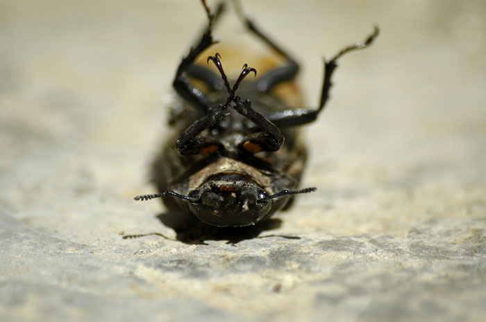

ecco un po' di prove che sfato le preoccupazioni!
dobbiamo stare attenti solamente al micromosso..
sul libricino fornito da nikon apagina 177, c'è scritto:
"..una regola non scritta dice che il tempo più lungo di scatto impiegabile con un obietivo corrisponde in frazioni di secondo alla sua lunghezza focale. Con un 50mm quindi il tempo di scatto più lungo impiegabile prima di avvertire il micromosso è 1/150 (1/60) di secondo; con un 28mm 1/28 (1/30), con un 15mm 1/15. cCon una focale 135mm il tempo più lungo diventa 1/135 (1/125), con un 200mm 1/200 (1/250), con 300mm 1/300 di scondo e così via...in fotografia digitale il rapporto andrà adeguato alla nuova focale equivalente ottenuta.
Più una focale è lunga, quindi, più dovrà essere veloce il tempo di scatto e tutto questo in teoria perchè in pratica ci sono fotografi che hanno la mano più ferma e posso azzardare tempi più lunghi e otografi con la mano meno ferma che devono utilizzare tempi minimi ancora più veloci di quelli indicati.."
comunque ecco qualche prova..

1/80 5.3
1000iso
240mm

Spettacolare il bacarozzo/cicala! Vedo che in macro il sigma se la cava molto bene. Appena ho tempo (adesso lavoro in un turno sfigato) vado nei campi a fotografare bacherozzi in macro Very Happy

è una diavoleria questo sigma!!
ti metti a 50 cm con un 300 (450mm)...immagina con un tubo di prolunga--andrebbe via solo un po' di luce!!
comunque non va affatto male..è tutta questione di prenderci la mano..

tutte le foto senza cavalletto..quella della cicala vabbè era molto illuminata..quelle del comignolo son state fatte di fretta quindi figuriamoci se avessi "piantato" il cavalletto" e avessi scattato ragionando..
per il clarinettista c'è scritto..1000iso e 1/80 a 5.3.. mi meraviglio che sia venuta cosi bene..è un NEF/RAW.
