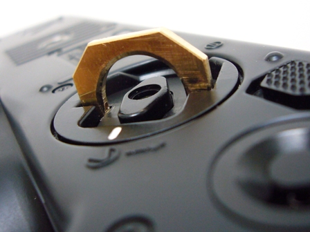

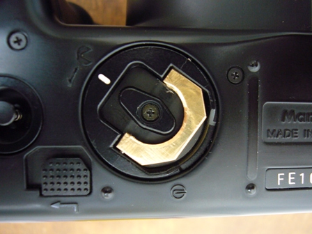

La levetta di ricambio per la Mamiya 7II ora in ottone!!
La Mamiya 7II ha una tendina che deve essere chiusa per poter cambiare gli obiettivi. Per chiudere la tendina bisogna girare una manopola attraverso una levetta che si solleva per poter fare forza, ma purtroppo questa è in plastica e molto facile a rompersi.
La mia si è rotta e purtroppo non esiste un ricambio diverso da quello originale. Quindi spendi dei soldi e sei punto e da capo.
Attraverso una officina meccanica di precisione di un mio amico ho fatto realizzare la parte di ricambio in ottone.
E' 2 mm di spessore, in ottone speciale per parti di precisione nella orologeria e componentistica navale che non si piega di sicuro. E' molto bella e funziona perfettamente come qualla di plastica, con la differenza che non la dovrò cambiare mai più!!! Smile
Inoltre la molla in acciaio che risiede sotto la levetta funziona bene come con la parte originale e la levetta stessa resta in posizione chiusa quando si fotografa e può essere sollevata con facilità per operare la chiusura della tendina.
Sostituirla da soli in casa è semplice. Ho fatto anche un piccolo documento di istruzioni con diverse foto a questo proposito. Avete bisogno solo di un cacciavite a stella della dimensione adatta, pochi euro dal ferramenta. Aprendo il fondello della fotocamera non succede niente, nulla può perdersi, saltare via o altro!! Vi assicuro Smile
Se vi interessa una levetta di ricambio in ottone (e il documento di istruzioni) per sostituirla in via definitiva a casa vostra scrivete qui!
e buone foto
la levetta che ho preparato in ottone per la Mamiya 7II.

la levetta in posizione aperta
