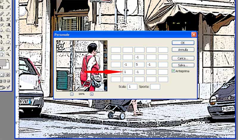

non so se ti vada bene ma un metodo potrebbe essere questo: vai su FILTRO - ARTISTICO - CONTORNI POSTER e regoli l'effetto, io per l'esempio sotto ho impostato spessore contorno 2 intensità contorno 3 e fattore 1 poi vai sempre su filtri ed apri ALTRO- PERSONALE e ti si aprirà una finestra come sotto dove ho messo un +1 provando i vari riquadri alla fine ho optato per la casella dove vedi la freccia infine ho regolato i livelli!
