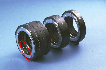

Filippo Rubin
Iscritto: 09 Mar 2005
Messaggi: 5784
Località: Ferrara
MessaggioInviato: Mar 09 Giu, 2009 2:42 pm    Oggetto: Rispondi con citazione
guarda

MessaggioInviato: Mar 09 Giu, 2009 6:28 pm    Oggetto: Rispondi con citazione
Non ci sono mica nei miei tubi quei contatti, appena riesco metto su una foto dei tubi.

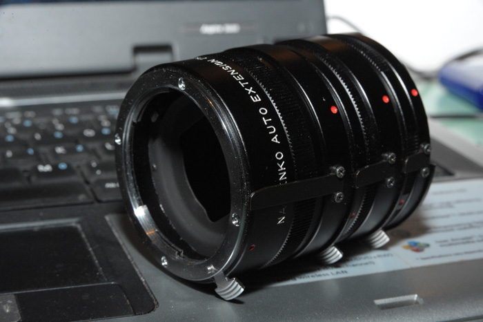

MessaggioInviato: Mer 10 Giu, 2009 12:49 am    Oggetto: Rispondi con citazione
Ecco la foto dei tubi di prolunga che ho.

MessaggioInviato: Mer 17 Giu, 2009 6:31 am    Oggetto: Rispondi con citazione
Se mancano i contatti sono tubi manuali che come ben sai fanno perdere tutti gli automatismi della lente (AF e controllo diaframma)... ma i contatti mancano in tutti?
Canon 450D + Canon 60D + qualche vetro
tiziano_
Iscritto: 11 Mgg 2007
Messaggi: 683
MessaggioInviato: Mer 17 Giu, 2009 9:01 am    Oggetto: Rispondi con citazione
Assolutamente no, nessun contatto.
Sapevo che si perde tutto (tranne la lettura esposimetrica), proprio per questo ho posto la domanda a voi Wink
