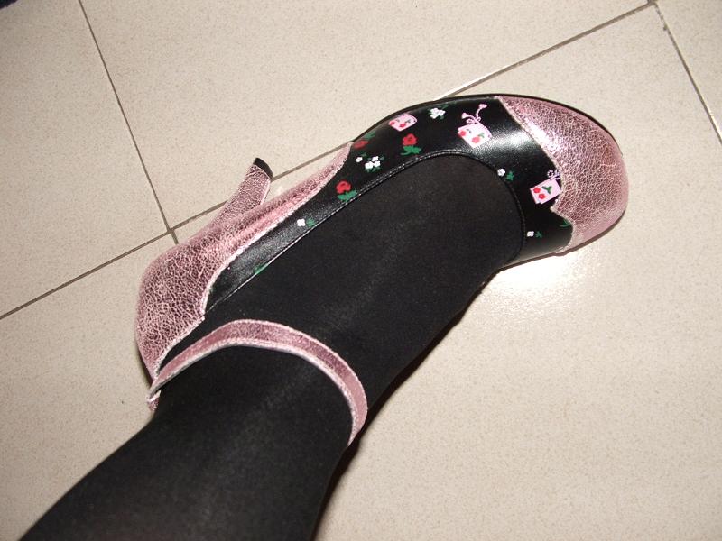

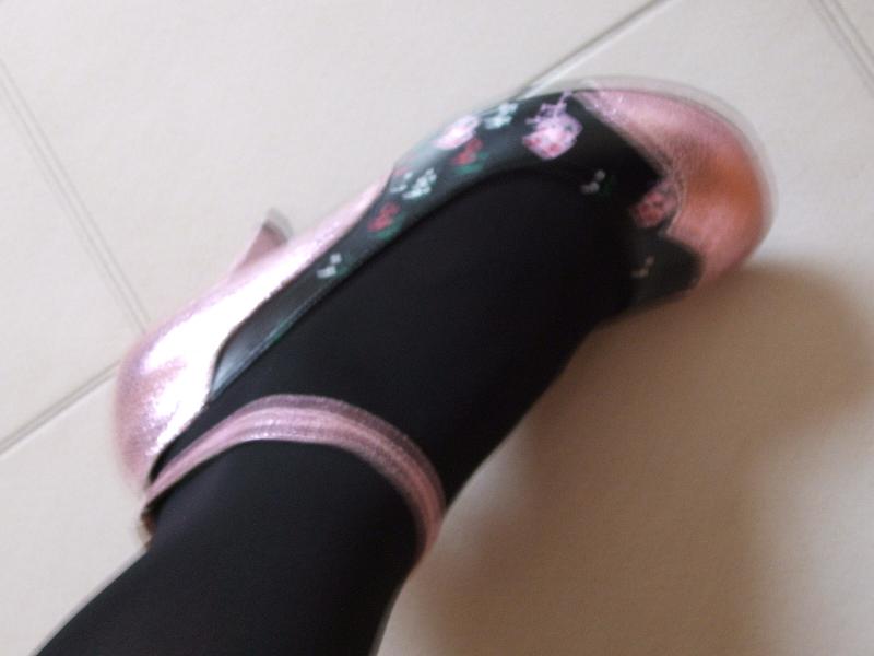

Appare molto spesso la scritta AF! e in genere poi non viene bene.
Posto un esempio molto stupido, una prova.
La prima foto è stata scattata senza flash, la seconda con il flash.
Grazie ancora per l'interessamento!!!!!

Che bella scarpa Very Happy
La prima foto invece mi sembra mossa, probabilmente perchè è stato usato un tempo troppo basso a mano libera e senza flash. Credo ...
Il problema è proprio che nn riesco a cambiare il tempo in base alla luce. Mah
La seconda è stata scattata col flash...infatti, l'ho scritto, quando lo uso nn ho problemi!

In queste foto che hai postato il problema non è l'autofocus, ma il mosso.
Infatti, con il flash il problema si risolve proprio perchè fornisce la luce necessaria per chiudere l'otturatore dopo 1/125 di secondo piuttosto che dopo 1/4 (+ o -).
Quando sei nella situazione in cui la macchina non mette a fuoco (AF!), prova a ridurre lo zoom, oppure se il soggetto è molto vicino, ad utilizzare la funzione macro. A volte, con la mia S5500 ho riscontrato che è utile entrambe le cose.
Ci sono colori e/o materiali che la fotocamera misura con maggiori difficoltà, per cui ti consiglio di ripetere la messa a fuoco più volte magari cercando punti di fuoco differenti.
E' una delle pecche più brutte della S5500, secondo me...e pare che anche la S3500 ne sia affetta!

Effettivamente come ha scritto Max Stirner nn è un problema di autofocus
la foto n°1 - senza flash
Exposure Time - 1/3" = mossa
la foto n°2 - con flash
Exposure Time - 1/60" = nessun problema

guardando i dati exif ho visto che la foto n°1 è stata scattata in macro, se la fotocamera si trovava a più di 80cm, oltre ad essere mossa potrebbe anche nn essere a fuoco.

a 1/3" a mano perforza viene mossa!!! Wink
