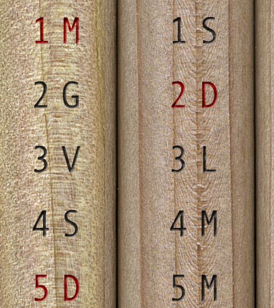

Si passa alla colorazione. Selezioniamo le punte delle matite (con la bacchetta magica o con selezione>intervallo colori) e diamo un bel colore deciso. Con il contagocce si preleverà poi la tonalità da ogni punta per colorare (con la tecnica precedente) il relativo nome del mese.
le punte
I giorni dei mesi:
Per i giorni del calendario sarà sicuramente più opportuno utilizzare un software di illustrazione, come coreldraw, o illustrator, o freehand, o indesign.. ma nessuno vieta di usare lo strumento testo in paragrafi di photoshop.
Io ho importato in corel l'immagine composta con photoshop. Ho digitato i testi necessari, li ho adattati allo spazio concesso dalle matite e quando soddisfatto ho esportato il solo testo in eps per riportarlo su un nuovo livello di photoshop.
A questo livello andranno applicati un paio di effetti per simulare una lieve incisione nel legno: innanzitutto si imposterà il metodo di sovrapposizione del livello come moltiplica al 95% per lasciar intarvedere la trama del legno, quindi si applicherà l'effetto smusso ed effetto rilievo con le seguenti impostazioni - stile: smusso interno, tecnica: arrotonda, profondità 125%, direzione: giù, dimensione: 5, attenuazione: 1. Per l'angolo e l'altitudine dell'ombreggiatura dovreste adeguarvi alla direzione della luce del vostro scanner, io ho usato angolo: 120° e altitudine: 30.
i giorni

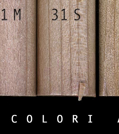

L'umanizzazione
Così come in una fotografia si ricerca il fattore umano, che valorizza e avvicina all'osservatore, anke in questa immagine costruita è stato introdotto un artificio umanizzante.. un pezzettino di legno che spunta vicino a una matita. Sembra un errore sulla scena. Ma è voluto, perchè "umanizza".
la scheggia
