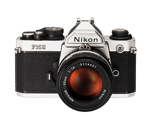

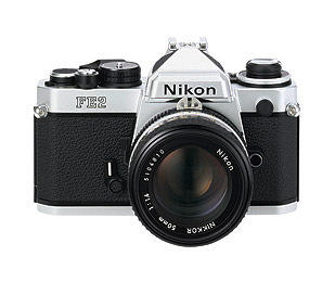

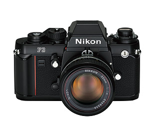

MessaggioInviato: Gio 21 Lug, 2005 4:23 pm    Oggetto: Rispondi con citazione
E vediamole le tre "signorine" Very Happy
 Dimensione:  19.49 KB
 Visualizzato:  File visto o scaricato 15150 volta(e)
 Dimensione:  18.33 KB
 Dimensione:  18.42 KB

Max Stirner ha scritto:
Esatto, che è comunque uno specchio, tranne nei rari casi in cui è effettivamente uno pseudovetro semitrasparente (mi pare una canon eos1 rs o raba del genere in cui lo specchio non si sollevava al momento dello scatto.
Forse non ci siamo capiti, più probabilmente non ho capito io Imbarazzato, il vetro di messa a fuoco non si solleva mai perchè non si può muovere, è direttamente sotto al pentaprisma. Lo specchio si solleva e quando lo fa si porta sotto al vetro di messa a fuoco.
Per la cronaca lo specchio della F3 è pieno di microscopici buchi che permettono all'esposimetro di leggere la luce da dietro lo specchio stesso, in questo modo è stato possibile utilizzare pentaprima intercambiabili che non avessero l'esposimetro incorporato (come invece accadeva sulle F2).
